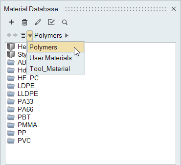

材料データベースダイアログで、
の右にある三角形をクリックし、ポリマーを選択します。

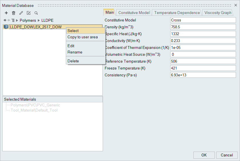

材料を右クリックし、コンテキストメニューから選択を選択して解析に適した材料を選択するか、
をクリックします。
複数の材料を選択できます。選択した材料は、入口ダイアログに表示されます。このダイアログで、各入口サーフェスに適したポリマー材料を選択する必要があります。自由に材料を選択 / 選択解除できます。ただし、この解析では、必要な材料は1つだけです。

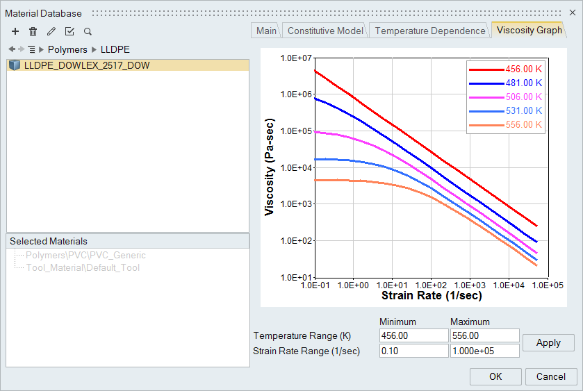

ひずみ速度に対する材料の粘度を確認できる材料の粘性グラフを含む、材料のプロパティを確認できます。

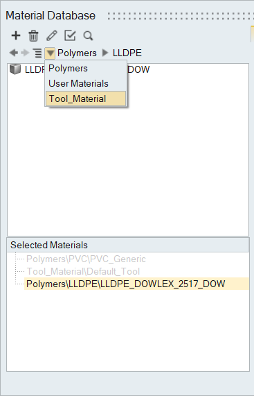

上記のステップを繰り返し、キャリブレーションダイスのツール材料を選択します。
