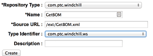

  8. 以下の6つを指定します。
    Delegate Repository Type 名前 Source URL Type Identifier 説明
    1 com.ptc.windchill HWCheckConnection /ext/HWCheckConnection.xml com.ptc.windchill.ws
    2 com.ptc.windchill HWExpandBOM /ext/HWExpandBOM.xml com.ptc.windchill.ws
    3 com.ptc.windchill HWGetBOMOccurrence /ext/HWGetBOMOccurrence.xml com.ptc.windchill.ws
    4 com.ptc.windchill HWGetRelatedCadDoc /ext/HWGetRelatedCadDoc.xml com.ptc.windchill.ws
    5 com.ptc.windchill HWGetWTPartCad /ext/HWGetWTPartCad.xml com.ptc.windchill.ws
    6 com.ptc.windchill HWQuery /ext/HWQuery.xml com.ptc.windchill.ws

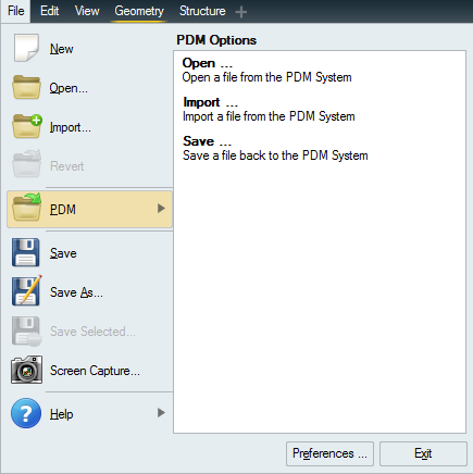

  1. ファイル > PDM > 開くを選択します。

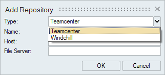

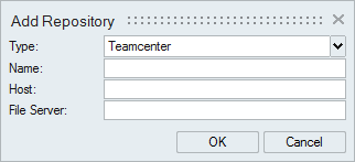

  2. 保存場所を追加します。
    1. 以前に保存場所を追加していない場合、保存場所の追加ダイアログが自動的に開きます。
    2. 更に保存場所を追加したい場合、保存場所フィールドをクリックし、保存場所の追加を選択します。
  3. タイプで、TeamcenterまたはWindchillを選択します。
  4. 名称ホスト、およびファイルサーバーを入力します。
  5. OKをクリックします。

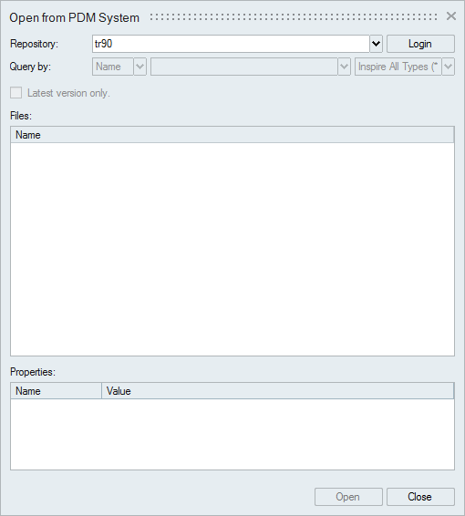

  1. 次のオプションから選択します。
    オプション 説明
    モデルを開く ファイル > PDM > 開くを選択します。
    現在のファイルはメモリからクリアされます。
    保存されているモデルをインポートして、現在のモデルにマージ ファイル > PDM > インポートを選択します。
  2. 保存場所を選択します。
  3. ログインをクリックし、PDMシステムにログインするための認証情報を入力します。認証情報が不明な場合は、ネットワーク管理者に確認してください。
  4. ファイルを開く、またはインポートする場所を確認します。
    • Teamcenter:ファイル名またはIDを入力し、Enterキーを押します。ファイルタイプで表示をフィルターすることができます。最新バージョンのみを選択した場合、リスト内に表示されるファイルは最新バージョンのみとなります。
    • Windchill:パートまたはドキュメント、ファイル名、またはIDを入力し、Enterキーを押します。ファイルタイプで表示をフィルターすることができます。
  5. 検索結果はファイルの下に表示されます。アセンブリノードの + をクリックすると拡張表示されます。PDMシステムで定義されているプロパティは、編集できません。
  6. ファイルをダブルクリックして開くか、選択して開く(またはインポート)をクリックします。アセンブリ全体を開くノードを選択、またはパートを開くためファイルを1つ選択します。

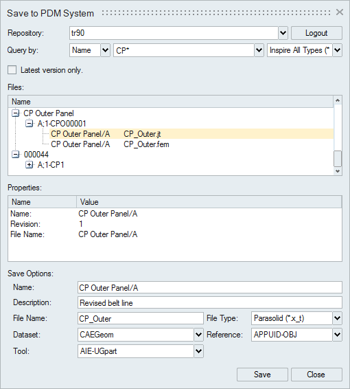

  1. ファイル > PDM > 保存を選択します。
  2. 保存場所を選択します。
  3. まだログインしていない場合は、ログインをクリックして、PDMシステムにログインするための認証情報を入力します。認証情報が不明な場合は、ネットワーク管理者に確認してください。
  4. ファイルを保存する場所を確認します。
    • Teamcenterファイル名またはIDを入力し、Enterキーを押します。ファイルタイプで表示をフィルターすることができます。最新バージョンのみを選択した場合、リスト内に表示されるファイルは最新バージョンのみとなります。
    • Windchillパートまたはドキュメントの名前、ファイル、またはIDを入力し、Enterを押します。ファイルタイプで表示をフィルターすることができます。
  6. ファイルを保存する場所を選択します。
    • 既存のファイルを上書きする場合は、そのファイルを選択します。選択したファイル名がすでにPDMシステム内に存在する場合、PDMシステムのバージョンが上書きされます。
    • 新しい名前でファイルを保存するには、ファイルを保存する親ノードを選択します。保存したファイルは親ノードの下の子として表示されます。
  7. オプションを保存で、ファイルの名前説明を入力します。ファイル名のデフォルト値は、Inspireでのファイル名です。
  8. ファイルタイプを選択します。選択されたファイルタイプを基に、データセット、参照、およびツールの欄が自動入力されます。(Teamcenterのみ。Windchillにはデータセットオプションがありません)。使用されているPDMシステムの要件に応じてこれらの値の変更が必要となることがあります。
  9. 保存をクリックします。
ヒント: Teamcenterにアップロードする場合は、アップロードダイアログで選択したデータセットタイプ、ツール、またはファイルの参照と一致するファイルタイプをアップロードする必要があります。一致しない場合、エラー「no named reference」が表示されます。これは、Teamcenterでデータセットが作成されたが、ファイルを参照しないことを意味します。
