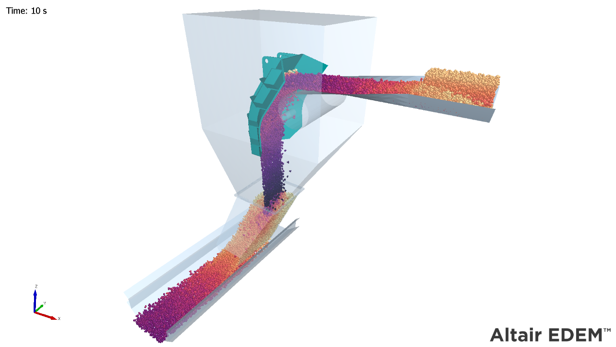

  5. 点击 ,运行模拟 10 秒。
    图 2.

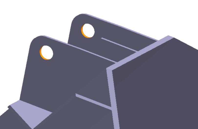

  4. 模型视窗中,选择 图 4 中高亮显示的面。
    图 4.

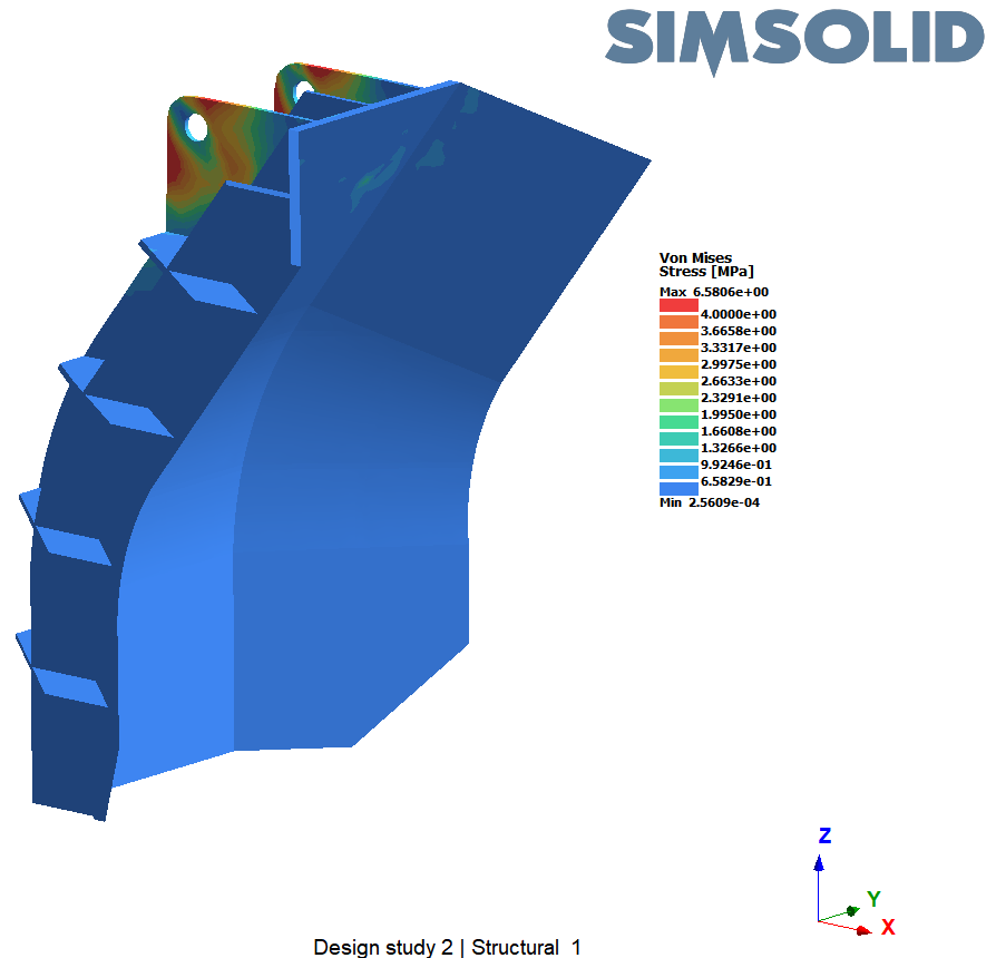

查看结果
  1. 在分析工作台工具栏上,点击 (结果图)图标。
  2. 从菜单中选择任一图表选项。
    将打开图例,并显示所选结果的云图。
  3. 使用图例中的显示选项,改变结果视图。
