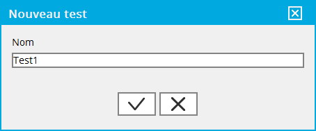

- lancer un test dans FeMT en cliquant sur
Une boite de dialogue apparaît dans laquelle l'utilisateur doit choisir le nom du test et cliquer sur

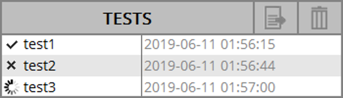

Liste de tests
Une fois l’exécution du test finie, le test apparaît en bas à droite. Plusieurs tests peuvent être exécutés sur un composant, dans ce cas ils sont listés:

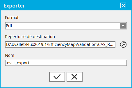

Exporter :
Exporter un test en le sélectionnant dans la liste et en cliquant sur
ou en faisant un
clic droit → Exporter

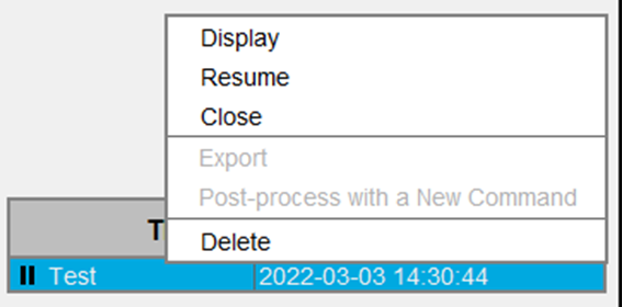

Continuer un test partiellement résolu par clic droit → Continuer
États des tests
Un test a 3 états possibles :
: le test a
réussi-
le test est en cours d’exécution
: le
test a échoué ou a été interrompu pendant le calcul de Flux et ce test est
potentiellement continuable
: le test a
échoué et il est impossible de continuer le calcul
Export de tests
Un test peut être exporté sous 3 formats différents :
- format pdf pour un rapport (équivalent à tout le contenu de la zone centrale)
- format html pour un rapport (équivalent à tout le contenu de la zone centrale)
- format txt pour une exploitation des données (un fichier texte par grandeur)
- Pour les exports html et pdf, les deux cartes des pertes fer et des pertes par courants de Foucault apparaissent noires.
- Pour l’export txt, les deux fichiers .txt des pertes fer et des pertes par courants de Foucault ne sont pas générés.

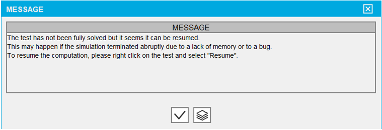

Pendant les calcul de Altair Flux e-Machine Toolbox, il arrive que Flux échoue (pour une raison de manque de mémoire par example). Dans certains cas il estpossible de continuer le calcul.
Un test est continuable si un crash de Flux arrive durant l''étape de résolution:
Quand un test échoue et est continuable, un message d'erreur est affiché, expliquant qu'il est possible de continuer ce test.

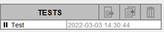

Le test échoué durant le calcul de Flux est identifié avec l'icône
si il est
continuable.
Pour essayer de continuer le test, clicdroit sur le test et choisir Continuer:
Après avoir cliquer sur “Continuer”, le calcul redémarre à partir du dernier pas résolu.
