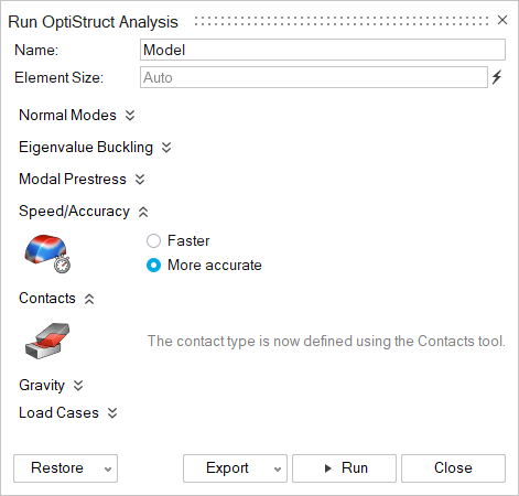

実行オプション:SimSolidとOptiStruct
解析の実行ウィンドウのオプションを使用して、解析を定義します。オプションは、SimSolidソルバーが選択されているか、OptiStructソルバーが選択されているかどうかによって異なります。
SimSolid解析の実行 OptiStruct解析の実行
名前
解析実行時の実行名のデフォルトは、モデル名です。ただし、解析の実行ウィンドウで独自の実行名を設定できます。
要素サイズ(OptiStruct)
要素サイズは最適化結果の品質に影響します。一般に要素サイズが小さいほど、結果は正確になりますが、実行速度は低下します。
注: 全体的なパフォーマンスを向上させるために、CADファイルのインポート時にメッシュサイズが計算されず、自動と表示されます。 アイコンをクリックして要素サイズを表示します。
要素サイズはCAD上の最小フィーチャーから計算されます。CADをクリーンアップしてフィーチャー数を少なくするとジョブの実行速度が上がります。

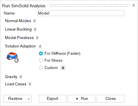

解析ターゲット(SimSolid)
SimSolidには、ソリューションの精度を制御する3つの解析ターゲット目標が用意されています。
  • 一般の荷重パス予測とモードには、剛性用(速い)を選択します。これは3つのアダプティブソリューションパスを使用し、一般に最速のソリューション法です。
  • 詳細な応力計算を行うには、応力用を選択します。これは4つのアダプティブパスを使用し、追加のロジックをアクティブにして、応力の高い領域でソリューションを正確に微調整します。
  • プリファレンスで独自のカスタム設定を選択するには、カスタムを選択します。

スピード / 精度(OptiStruct)
応力があまり気にならない場合や、モデルをテストして荷重と支持の運動学が正しいことを確認する場合は、速いを選択します。より正確な結果が必要な場合は、精密を選択して解析を再実行し、より正確な応力と変位の結果を得ることができます。この場合、実行時間も長くなります。精度は2次要素を生成します。

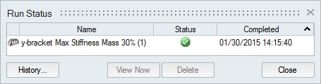

実行状況
現在の実行の状況をビューするには、現在処理中の実行のほか、まだ結果表示していない現在のモデルでの実行も表示されます。これまでのすべての実行を確認するには、実行履歴を使用します。
  1. 解析アイコンにマウスカーソルを合わせ、実行状況ツールを選択します。
    実行状況ウィンドウが表示されます。
  2. 実行の完了後、そのステータスを確認します。
    ステータス 説明 メモ
    実行は正常終了しました。 この状態は、解析アイコンの上に緑色の旗が表示されていることでも示されます。緑色のフラグをクリックして結果を読み込むことができます。
    実行は不完全でした。
    解析を実行しましたが、不完全な状態で終了しました。結果タイプのすべてではなくても、一部は有効である可能性があります。新規の解析を実行して完全な結果を生成することをお勧めします。
    最適化を実行すると、実行は完了しますが、警告または違反が報告されます。実行状況ダイアログで実行の名前をダブルクリックします。続いて形状比較で制約違反ボタンをクリックして詳細情報を確認します。
    計算はエラー終了で有効な結果はありません。 この状態は、解析アイコンの上に赤色の旗が表示されていることでも示されます。
  3. 1つまたは複数の実行を表示します。
    • 実行を表示するには、その行をダブルクリックします。
    • 複数の実行を表示するには、CtrlまたはShiftを押したまま行をクリックしてから結果表示ボタンをクリックします。
      注: 同じパートに複数の結果が関連している場合、そのパートの最も直近に実行された結果がモデリングウィンドウでアクティベートされます。
ヒント:
  • 実行が保存されているディレクトリを開くには、実行名を右クリックして、実行フォルダを開くを選択します。
  • 削除した実行または過去に表示した実行を表示するには履歴ボタンをクリックします。
  • 実行を削除するには、実行を選択し、削除を押します。解析エクスプローラまたはモデルブラウザで右クリックすると表示されるコンテキストメニューを使用して、実行の削除も行えます。

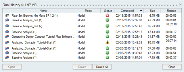

実行履歴
現在のモデルと以前のモデルに対するこれまでの実行を表示、ソート、開くか、削除します。
解析実行を表示すると、実行状況ウィンドウから削除されますが、実行履歴テーブルを使用して表示できます。
  1. 解析アイコンまたは解析CFDアイコンにマウスカーソルを合わせ、実行状況ツールを選択します
    実行履歴が表示されます。
  2. 実行のステータスを確認します。
    ステータス 説明 メモ
    実行は正常終了しました。
    実行は不完全でした。
  3. 実行を表示するには、その行をダブルクリックします。
ヒント:
  • 実行が保存されているディレクトリを開くには、実行名を右クリックして、実行フォルダを開くを選択します。実行履歴が保存されるデフォルトディレクトリは、実行オプションのプリファレンスで変更できます。
  • デフォルトでは、実行履歴が一定のサイズを超えると通知が届ききます。サイズ制限を変更するか、実行オプションのプリファレンスで通知をオフにできます。
