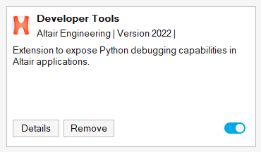

デベロッパツール
デベロッパリボンを有効にして、PythonデバッガとUIデザイナーにアクセスします。

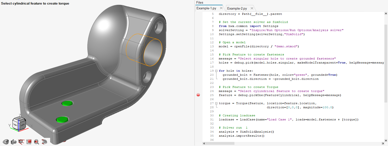

モデルウィンドウ
モデルウィンドウには、コードの実行に伴って変化するInspireグラフィックが表示されます。
図 1. トルクを作成する円筒形フィーチャーを選択するプロンプトの表示モデルウィンドウのコンポーネントは、リターン時にInspireに転送されます。
Inspireの変更は、InspireアイコンをクリックしてInspireのフルモードに戻っても保持されます。

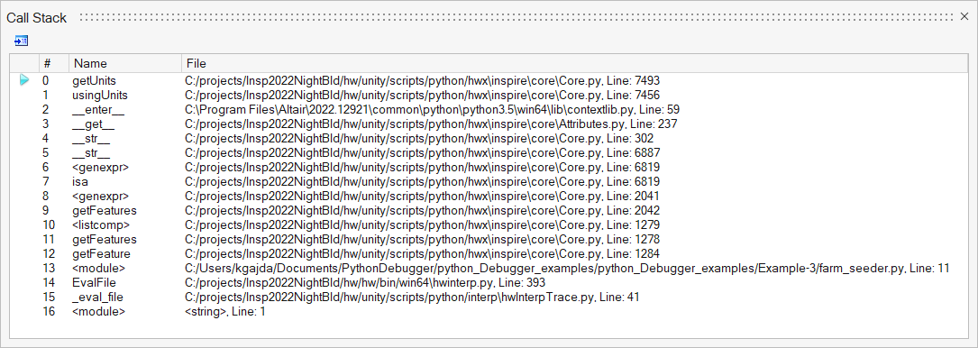

コールスタックウィンドウ
コールスタックウィンドウは、スクリプトの実行時にトレースしたパスを表示します。
コールスタックウィンドウは、デバッグモードでのみアクセス可能です。また、デフォルトでは、コールスタックウィンドウは表示されません。コールスタックウィンドウを表示/非表示にするには、を使用します。

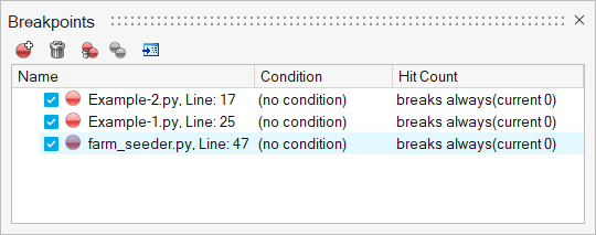

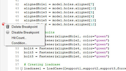

ブレークポイントウィンドウ
ブレークポイントウィンドウには、デバッグセッションのすべてのブレークポイントが表示されます。各ブレークポイントは、ホストファイルとライン番号とともに表示されます。
ブレークポイントウィンドウにはデバッグモードでのみアクセス可能です。また、デフォルトでは、ブレークポイントウィンドウは表示されません。を使用して、ブレークポイントウィンドウを表示/非表示にします。

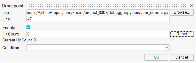

個々のブレークポイントは、その横にあるボックスをオフにすることで無効にできます。また、このウィンドウからブレークポイントを作成したり、削除したりすることもできます。ブレークポイントをクリックすると、エディタ上でその位置にカーソルが置かれます。
図 2. ブレークポイントウィンドウでの選択したブレークポイントの編集

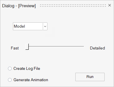

図 3. エディタでのブレークポイントの調整UIデザイナー

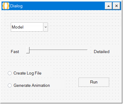

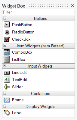

UIデザイナーツールキットの定義済みオブジェクトを使用してグラフィカルなユーザーインターフェースを作成します。

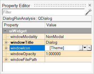

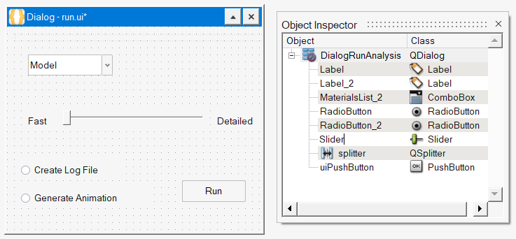

オブジェクト名の変更
オブジェクトインスペクター、プロパティエディタ、またはコンテキストメニューを使用して、ユーザーインターフェースデザインのオブジェクトの名前を変更します。

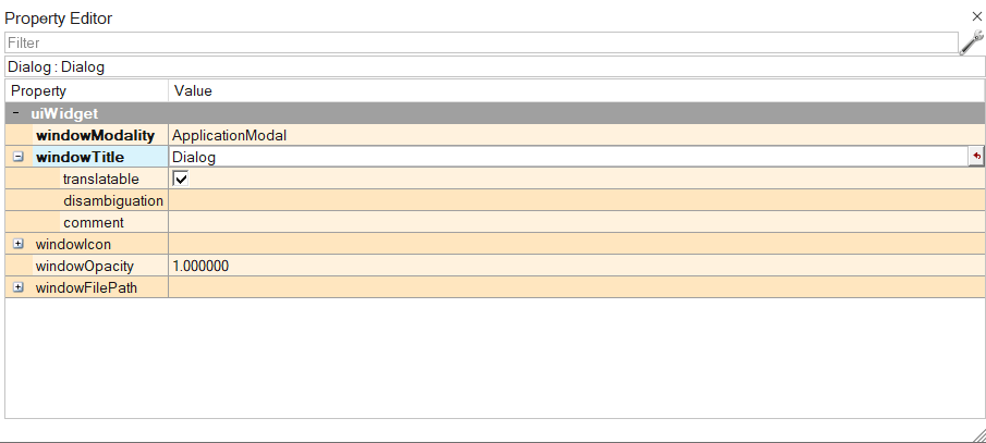

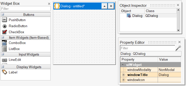

オブジェクトプロパティの修正
プロパティエディターのオプションを使用して、ユーザーインターフェースデザインのオブジェクトを変更します。
オブジェクトプロパティ
