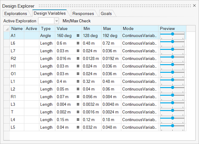

設計探索リボンで、設計変数ツールを選択します。
これで、設計探索ワークフローの設計変数ステップに入りました。
次を実行できます。
動作 操作 すべてのアクティブ変数の設計変数範囲チェックを開く 最小/最大の確認ボタンをクリックします。 次に、各行のチェックボタンをクリックして、最小と最大の組み合わせが有効なモデルになることを確認します。
変数の名前を変更する 該当する名前フィールドを選択し、新しい名前を入力します。 変数をアクティベート/非アクティベートする アクティブ列で、対応するフィールドをクリックして変数をオン/オフします。 変数の値を編集する 該当する値フィールドを選択し、新しい値を入力します。または、その他のオプションについては、
をクリックします。-

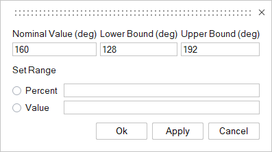

連続変数では、以下の値を編集できます。
- 初期値:変数のデフォルト値。最適化探索の初期値としても機能します。
- 下限:調査する変数範囲の最小値。
- 上限:調査する変数範囲の最大値。
- 値幅の設定:連続変数の初期値の上下の比率または値の差に基づいて、最小値と最大値の間の範囲を設定します。デフォルトでは、範囲は初期値の+/- 10%です。

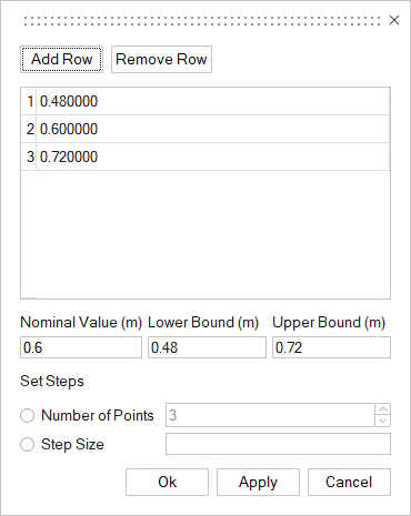

離散変数の場合、以下の値を編集できます。
- 下限:調査する変数範囲の最小値。
- 上限:調査する変数範囲の最大値。
- ステップの設定:ポイント数またはステップサイズに基づいて最小値と最大値の間のステップ数を設定します。
