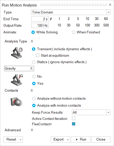

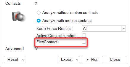

FlexContact+
在运动接触中使用柔性体时,通过执行更全面和更具预测性的分析来考虑接触界面处的应力或应变。您可以对刚性/柔性和柔性/柔性零件之间的接触进行建模。
FlexContact+ 使用一个独特的过程,将涉及一般零件到零件接触所产生载荷的柔性主体变形考虑在内。当柔性零件和另一个刚性或柔性零件之前存在至少一个运动接触,并且希望在接触界面处捕捉更高的应力/应变结果精度时,这种方法非常实用。通过将基于接触区域和行为的额外柔性主体模态形状考虑在内,该过程扩展了传统 CMS(模态综合法)过程。最终将生成一个增强版的 CMS 柔性主体,总体考虑了所有这些模式。

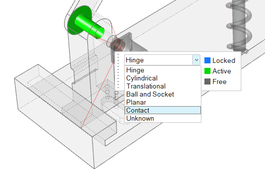

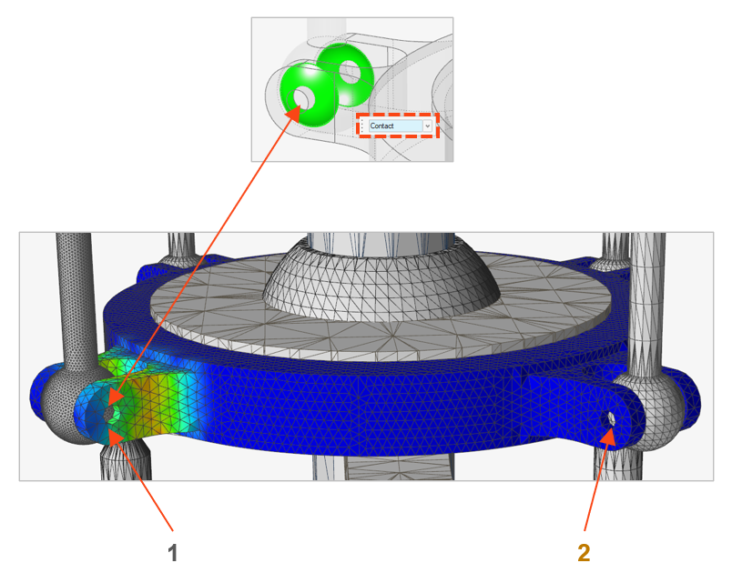

针对铰接的 FlexContact+
涉及对柔体主体变形的处理过程,其中涉及铰接区域周围产生的载荷。柔性主体上连接了一个由几何特征定义的铰接,并且希望在铰接附近的零件区域捕捉更高的应力/应变结果精度时,这种方法非常实用。
这一过程采用了与传统 CMS(模态综合法)相同的信息,但在柔性零件和其他零件之间的铰接没有使用支架连接,而是去掉了支架,并计算了额外的柔性主题模式,考虑了铰接的载荷。其结果是考虑了由于铰接周围的变形而产生的实际应力/应变的柔性主体。
- 铰接不能为销铰接类型。
- 位于铰接的几何体必须由真实的物理铰接代表,例如:如果铰接被零件到零件接触替换,该铰接将按照其预期自由度运行。
接触铰接像常规运动接触一样运行。它是几何体和几何体的接触。接触铰接使用相同的参数来控制接触的行为(刚度、阻尼、穿透和指数)。避免干扰和/或接触(重合)几何体。在可能的情况下,使用 Inspire“几何”工具来修改几何体。
图 1. 1=针对铰接的 FFlexContact+,2=传统柔性接触
