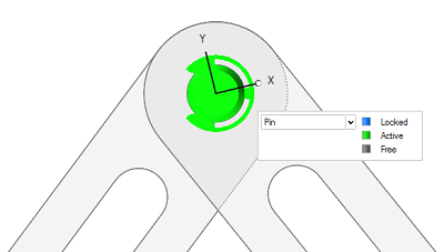

小对话框选项
使用小对话框中的选项来更改铰接类型及其所受的约束情况。
图 1. “铰接”小对话框
- 铰接类型
- 铰接类型繁多,例如铰接、合叶或球和球承窝。可用的铰接类型有所不同,取决于应用铰接的几何特征。
- 铰接状态
- 每个铰接的状态可设置为:锁定的、激活的或自由的。
- 选择锁定的可以防止铰接处发生移动。
- 如果想让整个机构像没有铰接一样运动,请选择自由的。

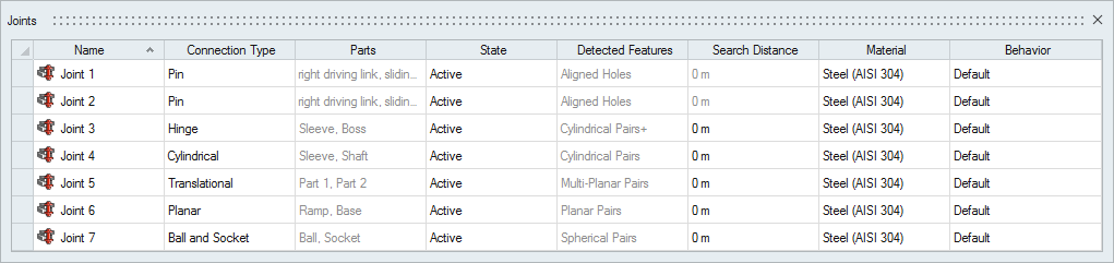

“铰接”表
“铰接”表列出了模型中的所有铰接,其中包括连接类型、连接的零件以及分配的材料。
点击“铰接”工具上的
卫星图标打开“铰接”表。
图 3. “铰接”表
表数据可以通过下列操作进行编辑:
| 要 | 则 |
| 重命名铰接 | 选中表中的单元格,然后再次点击使字段进入可编辑状态。 |
| 更改连接类型、状态、材料和运行状态 | 选中表中的单元格,然后从列表中另选择一种类型。 |
| 列排序 | 点击列标题。重复点击可在升序和降序之间切换。 |
| 添加或删除列 | 右击列标题。 |
