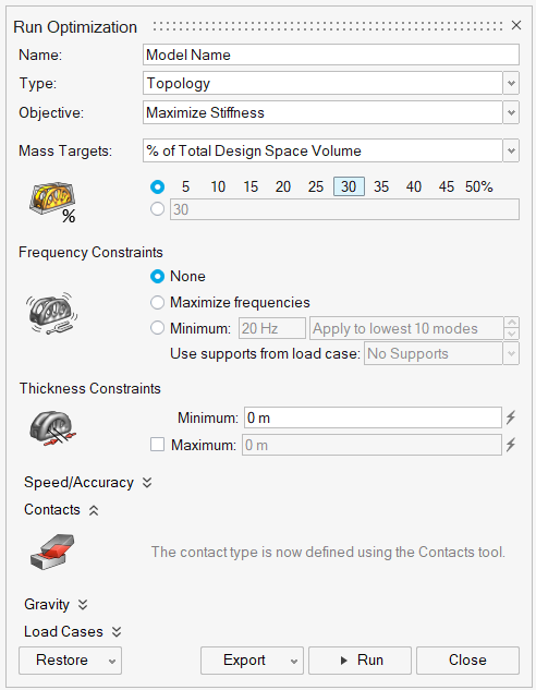

设置并运行优化
要运行优化,选择“运行优化”工具,选择运行类型和目标,然后点击“运行”。
- 运行名称后附加了多个参数以便识别,每次对该零件运行优化时,还会加上一个计数器来进行区分。
- 优化完成后,可使用“形状浏览器”交互查看结果。
- 您可以在“形状浏览器”或“模型浏览器”中使用右键菜单保存或删除运行。
- 如果不想等待计算完成,也可以关闭“运行状态”窗口继续工作。点击优化图标上的运行状态工具即可随时查看某一运行的状态。
