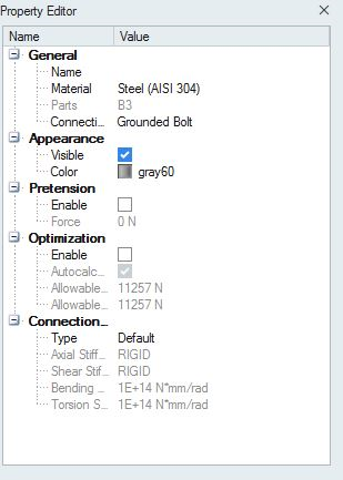

均匀限制结构中所有螺栓(带螺母)、螺栓和其他连接所受的最大力或使该力实现均匀分布是优秀设计的共同目标。如果结构的形状或载荷变得复杂,那么就很难实现这一目标。一种方法是使用拓扑优化对直接载荷路径上的材料进行重新分配,以便未充分利用的螺栓连接能够承受更多已施加的载荷。 Inspire 能够约束接地螺栓或接地螺栓(带螺母)中的载荷,以改善结构中的载荷分布情况。
- 在许多结构中,载荷分配并不均匀,几何体也常常不对称。这会导致螺栓连接和连接点所承受的力出现较大变化。
- 更改结构的拓扑将会导致每个螺栓连接所受的载荷量发生变化。
- 通过限制一个螺栓连接或一组螺栓连接所受的最大载荷,Inspire 生成的拓扑能够更加均匀地分配合力,并降低最大应力,帮助保持螺栓的拧紧状态。

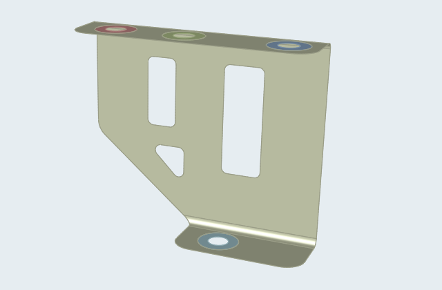

设置悬架模型

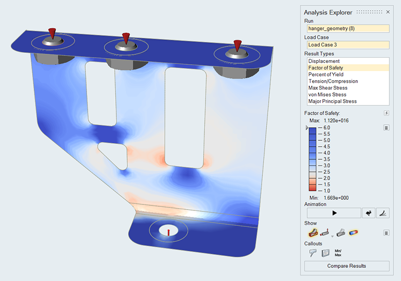

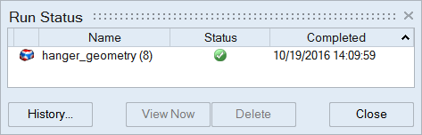

运行基线分析

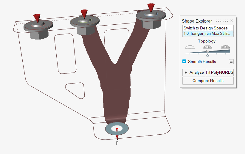

准备对模型进行拓扑优化

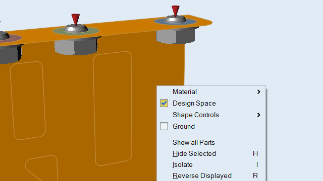

拓扑优化的最佳起始点是不带任何预定义剪切图样的设计区域。在许多情况下,补块工具可用于填补曲面模型中的孔。
