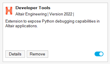

在任何 API 演示脚本中点击调试可加载开发人员功能区并在调试器中打开脚本,或在扩展管理器中加载开发人员工具扩展。
  1. 文件菜单,点击扩展管理器
  2. 开发人员工具扩展中,切换加载可显示开发人员功能区。

要访问调试器,必须先在扩展管理器中启用开发人员工具扩展。

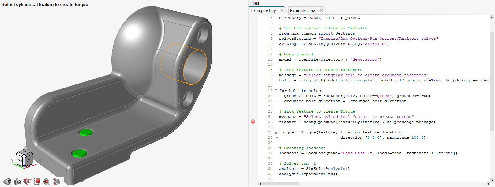

模型视窗
执行代码时,模型视窗会显示 Inspire 图形更改。
当到达每一行代码并显示交互提示时,模型视窗将更新。设置断点并逐步调试以查看中间步骤的效果。
图 1. 提示选择圆柱几何特征以创建扭矩

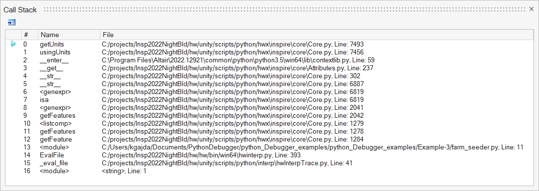

调用堆栈窗口
调用堆栈窗口显示执行脚本时跟踪的路径。
只有在调试模式下才能访问调用堆栈窗口。默认情况下,不显示调用堆栈窗口。使用调试 > 窗口显示/隐藏调用堆栈窗口
从主级遍历到当前执行点的所有函数都以遍历顺序显示,最后一个调用的函数位于顶部。<Module> 项指的是顶层。双击一个函数会转到调用该函数的执行点。

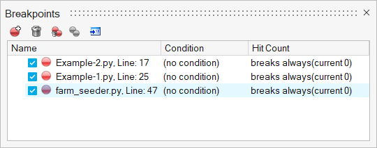

断点窗口
断点窗口显示调试会话中的所有断点。每个断点都会与主文件和行号一起列出。
只有在调试模式下才能访问断点窗口。默认情况下,不显示断点窗口。使用调试 > 窗口菜单,显示/隐藏断点窗口
可以通过停止激活其旁边的方框来禁用单个断点。还可以从此窗口创建和删除断点。点击断点会将光标定位在编辑器中的该位置。

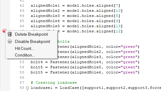

可以通过点击编辑所选断点 ,或在编辑器中右击某个断点,来编辑所选断点并在该窗口中调整命中计数或条件。
图 2. 在断点窗口编辑所选断点
图 3. 在编辑器中调整断点

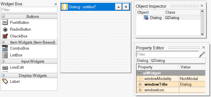

  1. 在“开发人员”功能区,选择 UI Designer 工具。
    UI Designer 在新窗口中打开。

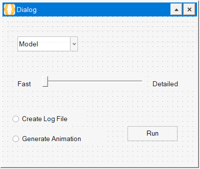

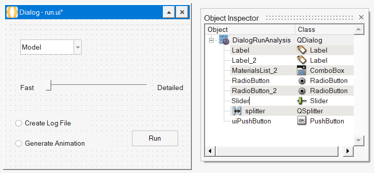

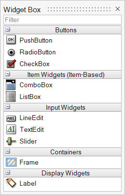

  2. 从小部件框中将对象拖动至对话框,以创建您的 GUI 设计。
    下面的例子显示了带有列表框、滑块、单选按钮、按钮和标签的简单 GUI。
  3. 按照您的设计要求,修改每个对象的位置、名称和属性。

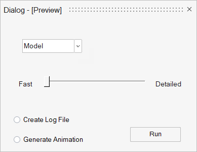

  4. UI Designer 功能区中,选择预览按钮。
    将显示您的图形用户界面设计预览。查看您的设计,然后关闭“预览”窗口。

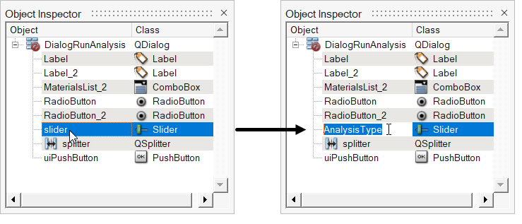

重命名对象
使用对象检查器、属性编辑器或右键菜单,对您的用户界面设计中的对象重命名。
您在自己的用户界面设计中包括的所有对象都在对象检查器中按名称列出。选择有意义的名称可以帮助您在开发自己的设计时组织和管理对象。当您将自己的设计保存为 Python 文件时,对象名称将反映在代码中。
  1. 在您的设计中查看对象。
    注: 对象名称不能与可作为标签的文本相混淆,例如您在示例对话框中看到的 "Fast" 和 "Detailed"。文本本身是一种对象,并在对象检查器中列出。
  2. 使用以下选项更改对象名称:

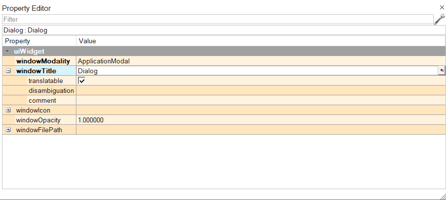

    重要: 对象名称中不允许使用空格和特殊字符。
    • 在对象检查器中双击对象,并输入所需名称。
      示例显示了将滑块对象的名称从 Slider 更改为 AnalysisType
    • 在对话框或对象检查器中右键点击一个对象,并从右键菜单中选择 changeObjectname,然后在小对话框中输入所需名称。

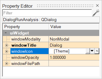

    • 在属性编辑器中,选择 [widget]Title 字段,然后输入所需名称。顶层对话框仅可在对象检查器中重命名。
    当设计被保存为 Python 文件时,名称的更改也反映在代码中。

使用属性编辑器中的选项来修改您的用户界面设计中的对象。
对象属性
小部件框包含可用于您的界面设计的对象。每个对象都包含您可以通过属性编辑器进行修改的一组属性。
以下属性对于所有对象通用。
uiObject 属性 描述
objectName 指定对象的名称。
uiWidget 属性 描述
enabled 选择此属性在 GUI 中启用对象。
此属性与 uicontrol 对象中的 enable 属性相关。
geometry 展开几何设置并将对象尺寸定义为 X 和 Y 或宽和高。
此属性与 uicontrol 对象中的 position 属性相关。所有几何设置均将被保存为 'normalized' 单元位置,相对于其父对象。
font 展开并定义字体设置
visible 选择此属性,将小部件的可见性设置为打开或关闭。
此属性与 uicontrol 对象中的 visible 属性相关。如果可见性设置为 off,则小部件不可见。
toolTip 输入工具提示文本或为工具提示指定文件。
