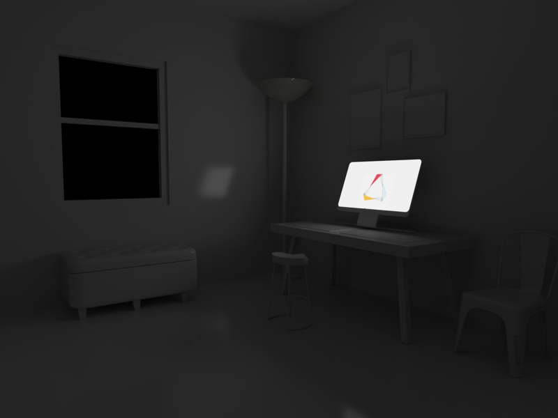

LEDライト、ネオンサインなどの輝くオブジェクトを作成します。標準発光体を作成できます。または、IESファイルを使用して、物理的に正確な発光体を作成できます。
図 1. ISO 100の発光体の例標準の発光体

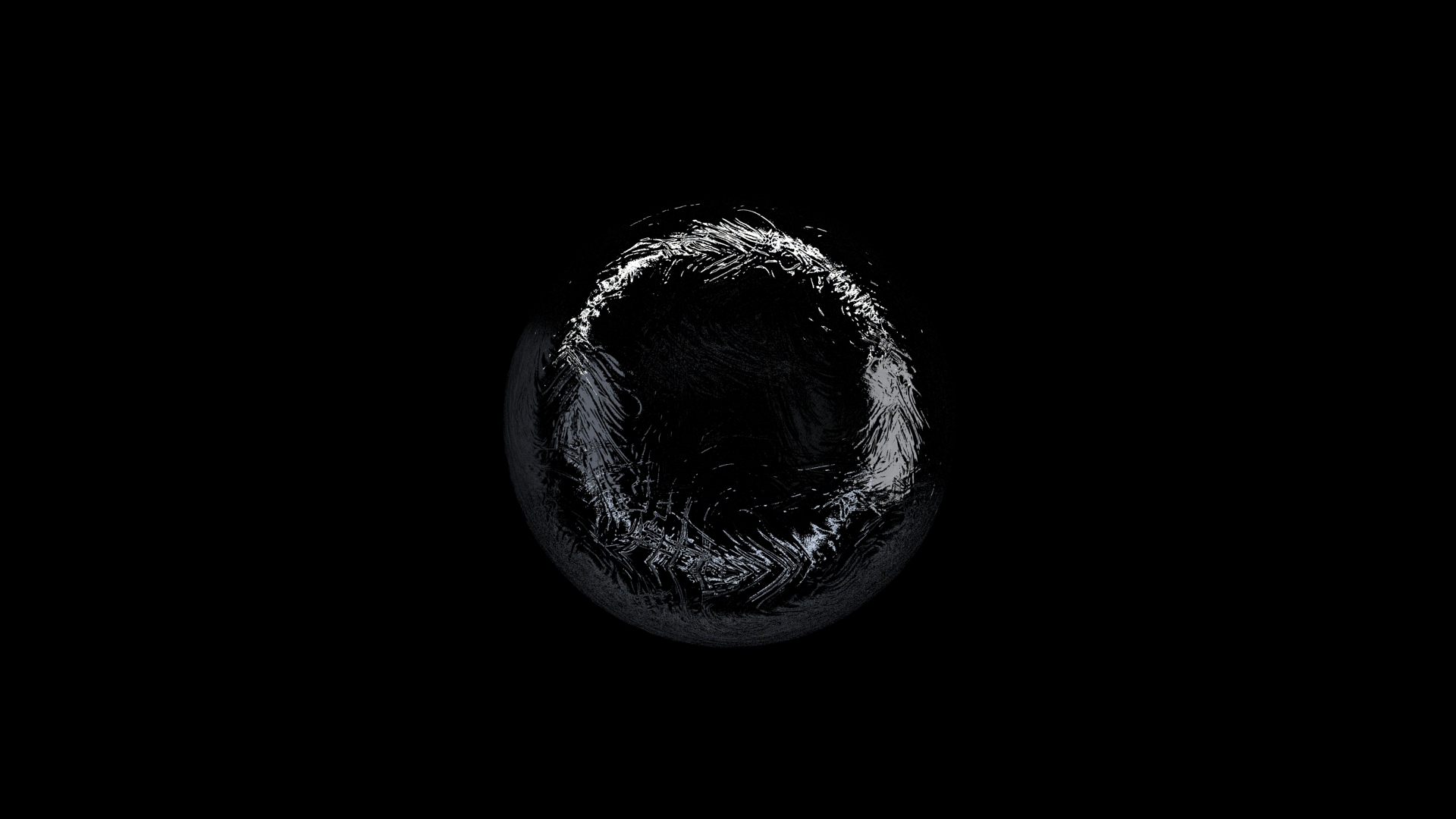

図 7. 高さ:25cm中心:変位を反転します。このフィーチャーは、グラウンド面に沿ってオブジェクトを配置する場合に便利です。たとえば、カーペットに変位マップを追加すると、それが浮いているように見えます。中心の値を小さくすると、カーペットと床との距離が短くなります。床に変位マップを追加すると、オブジェクトと床が交差することがあります。この場合は、中心の値を大きくすれば交差の発生を避けることができます。
図 8. 中心:1cm

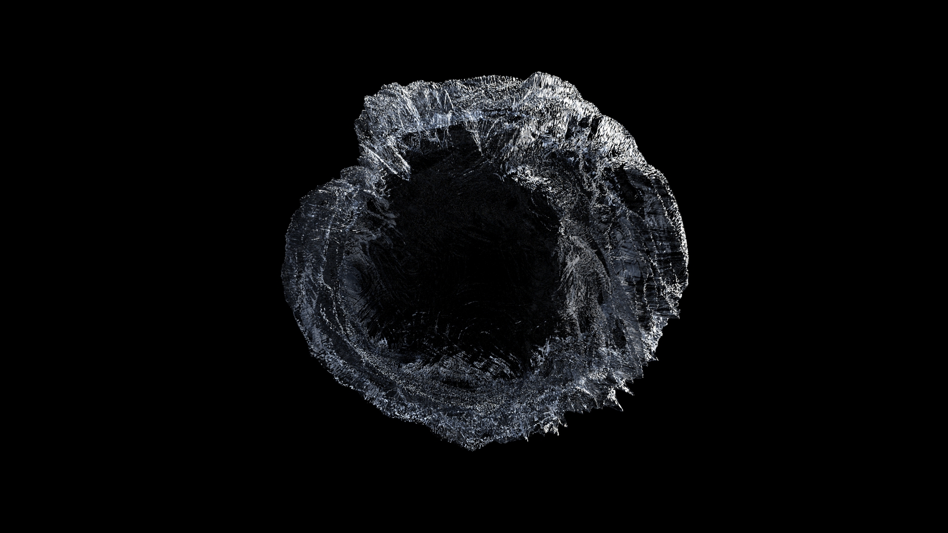

図 9. 中心:0.1cmノーマルスムージング:滑らかなレンダリングを実現します。デフォルトでは有効になっていて、連続的なシェーディングが得られます。稜角などのきわめて鮮明で細かい変位の表現に有効なファセットを使用してレンダリングする場合は無効にします。
図 10. ノーマルスムージングが無効

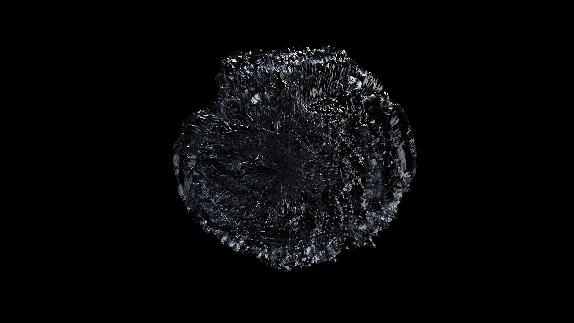

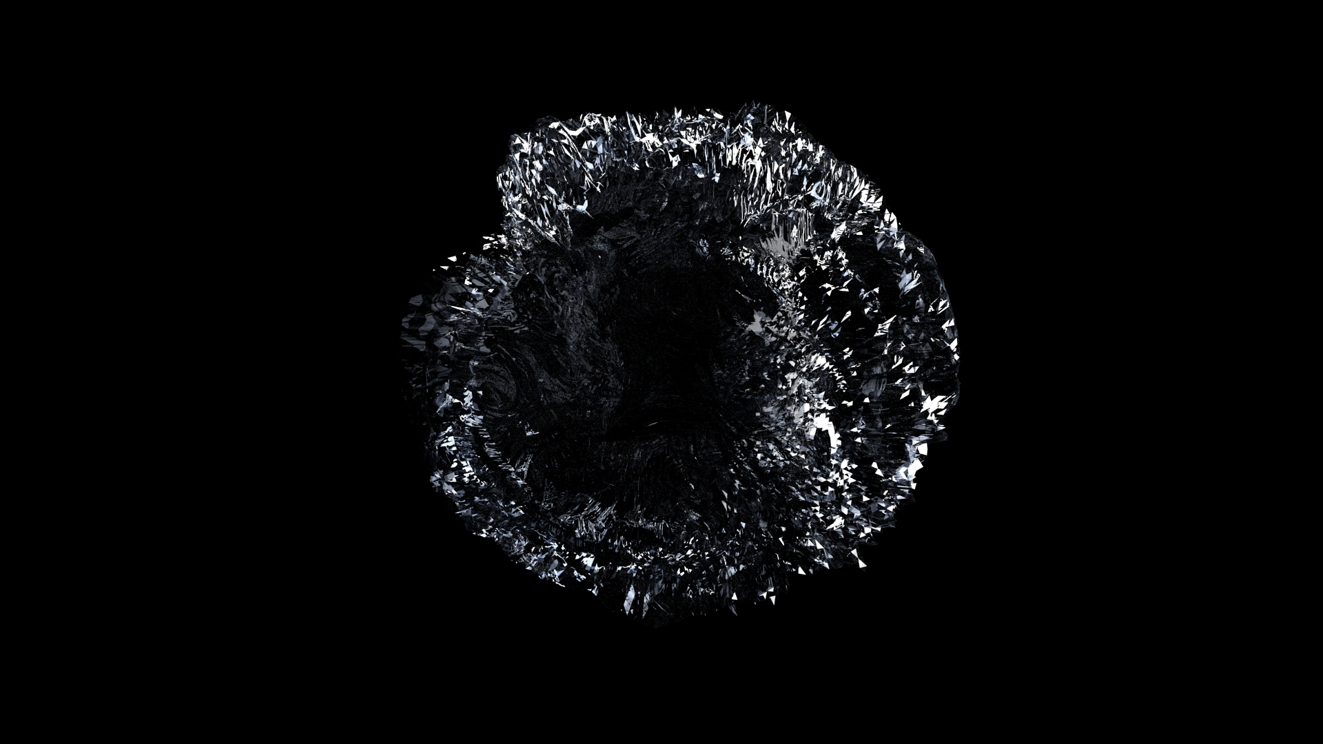

図 11. ノーマルスムージング オンタイトバウンド:デフォルトではオンになっています。このフィーチャーを使用すれば、変位したサーフェスの境界体積をInspire Studioで正確に計算できるため、レンダリング時間を若干短縮できます。この機能は性能ベースであるため、エンジンの設定を確認して最速のプロセッサを有効にしてください。
図 12. タイトバウンドが無効
図 13. タイトバウンドが有効 - クリッピング
