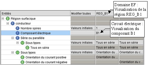

La table correspondant aux régions de type conducteur bobiné (2D) est représentée sur la figure ci-dessous.
Dans cette table, les zones qui permettent la visualisation des régions (de type conducteur bobiné) et des composants électriques (de type conducteur bobiné) sont mise en évidence dans la figure ci-dessous.
