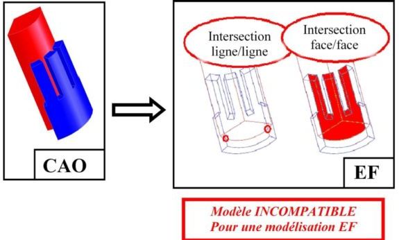

Les assemblages des fichiers CAO sont constitués de pièces indépendantes positionnées les unes par rapport aux autres à l'aide de contraintes de positionnement. Lorsque les pièces sont jointives ou superposées, elles génèrent des collisions qui posent problèmes (au moment de la conversion) pour la modélisation EF comme cela est représenté sur la figure ... .
