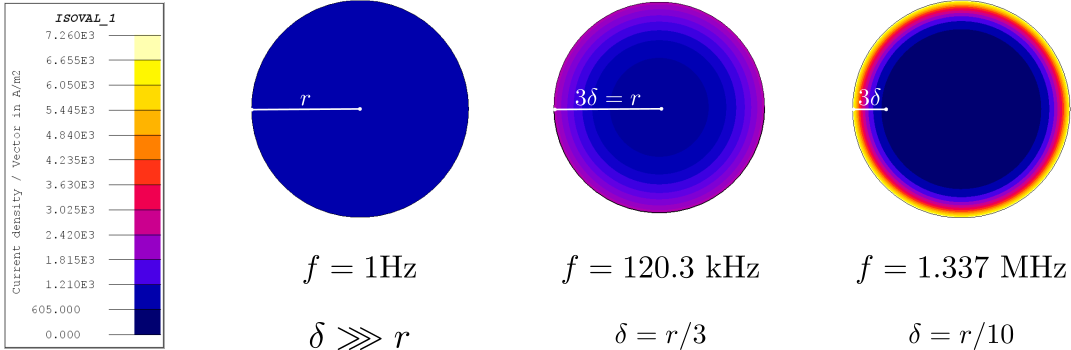

Décrit une longueur à la surface du conducteur, dans laquelle se concentre une portion fixe du courant. Cette longueur est appelée épaisseur de peau, et on peut montrer qu'environ 95% (ou 1-e-3) du courant total circule dans une profondeur de trois fois dans un conducteur. L'effet de peau peut être interprété comme une densité de courant induite circulant dans la bobine. Cette composante induite modifie la distribution globale de la densité de courant et s'oppose aux variations de flux magnétique dictées par le courant imposé, comme le dit la loi de Faraday. L'exemple dans la Figure 1 ci-dessous illustre l'effet de peau à des fréquences croissantes dans un conducteur rond en cuivre de 1 mm2 traversé par un courant sinusoïdal d'une amplitude de 1 mA.
Figure 1. Effet de peau affectant la distribution de densité de courant dans la section transversale d'un conducteur circulaire en cuivre à des fréquences croissantes ou à des profondeurs de peau décroissantes

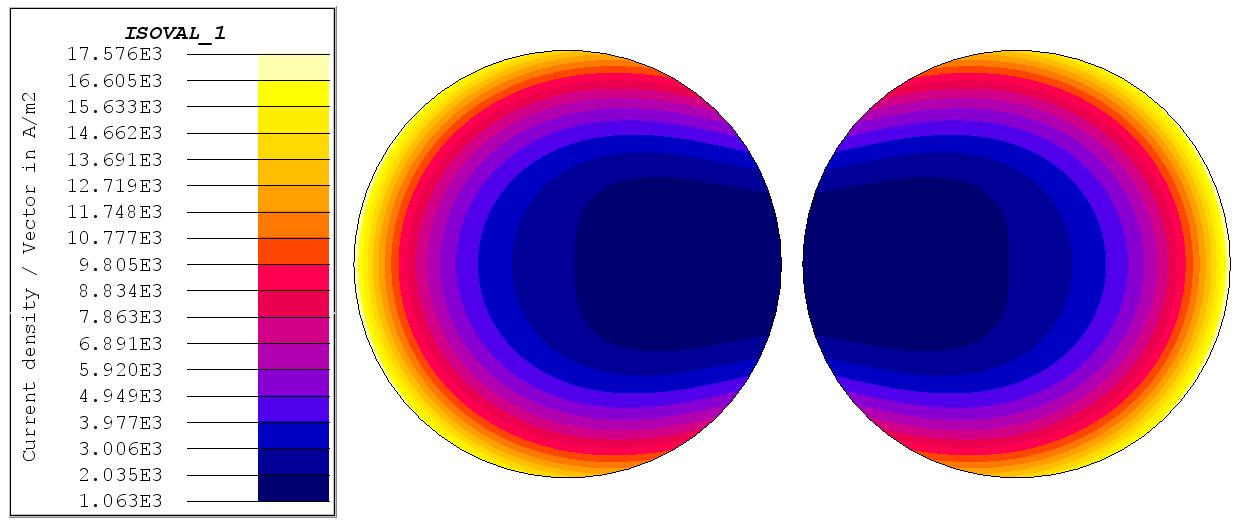

Un autre phénomène conduisant à une densité de courant non-homogène dans les conducteurs est connu sous le nom d'effet de proximité. Cet effet est observé dans les conducteurs de courant placés les uns à côté des autres, comme dans une bobine à plusieurs spires à enroulement serré. L'effet de proximité dépend également de la fréquence : il résulte d'une composante de courants de Foucault induite par l’induction magnétique variante dans le temps générée par un conducteur voisin. Dans le cas de deux conducteurs parcourus par des courants de même orientation, l'effet net dans chaque conducteur est donné par une densité de courant accrue dans des zones éloignées des conducteurs voisins, comme le montre la Figure 2. D’autre part, si les courants portés par les conducteurs ont des sens opposés, la concentration de courant aura lieu dans des zones plus proches du conducteur voisin.
Figure 2. Effet de proximité affectant la distribution de densité de courant dans les sections de deux conducteurs ronds parallèles voisins. Dans cet exemple, les deux conducteurs sont traversés par un courant sinusoïdal circulant dans le même sens.

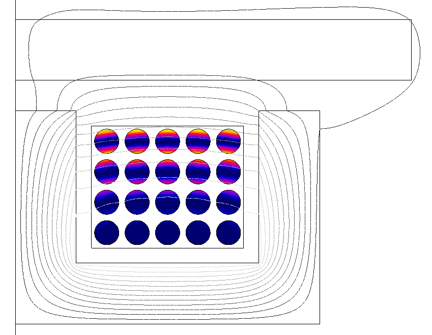

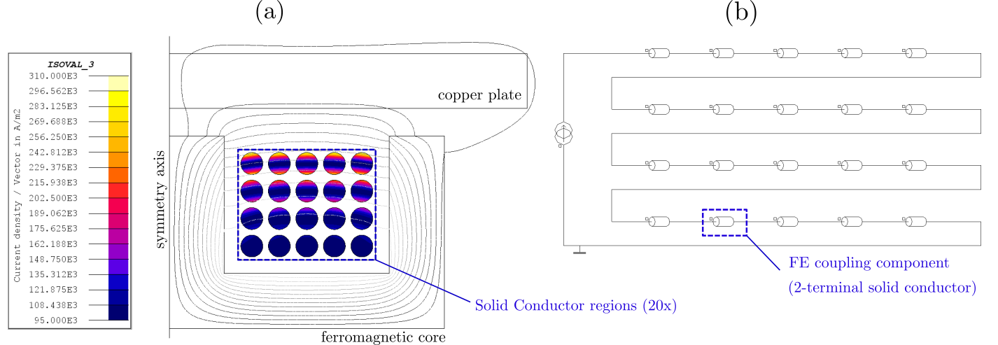

Pour comparer l'utilisation des régions de type conducteur massif et de type conducteur bobiné, considérons la modélisation dans Flux 2D d'un dispositif de chauffage par induction constitué d'une bobine de vingt tours autour d'une structure ferromagnétique linéaire et une plaque de cuivre .La bobine elle-même est formée d'un conducteur en cuivre de section circulaire et alimentée par un courant sinusoïdal à différentes fréquences
Figure 3. Projet Flux 2D modélisant une bobine de 20 tours dans un dispositif de chauffage par induction fonctionnant à 1 kHz. La densité de courant affectée par les effets combinés de peau et de proximité est indiquée en (a). Le circuit électrique couplé contenant un composant de couplage FE pour chaque région est représentée en (b).

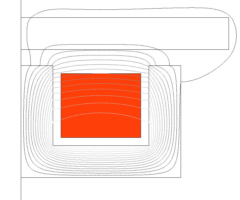

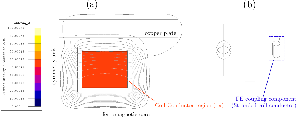

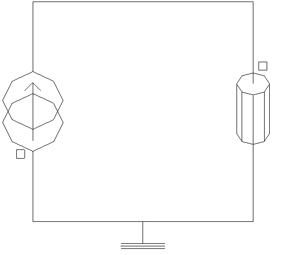

Figure 4. Le projet modélisé avec une région de type conducteur bobiné. Dans cette approche, Flux évalue une densité de courant équivalente uniforme dans la région (a). La description géométrique du modèle et du circuit externe (b) devient beaucoup plus simple.

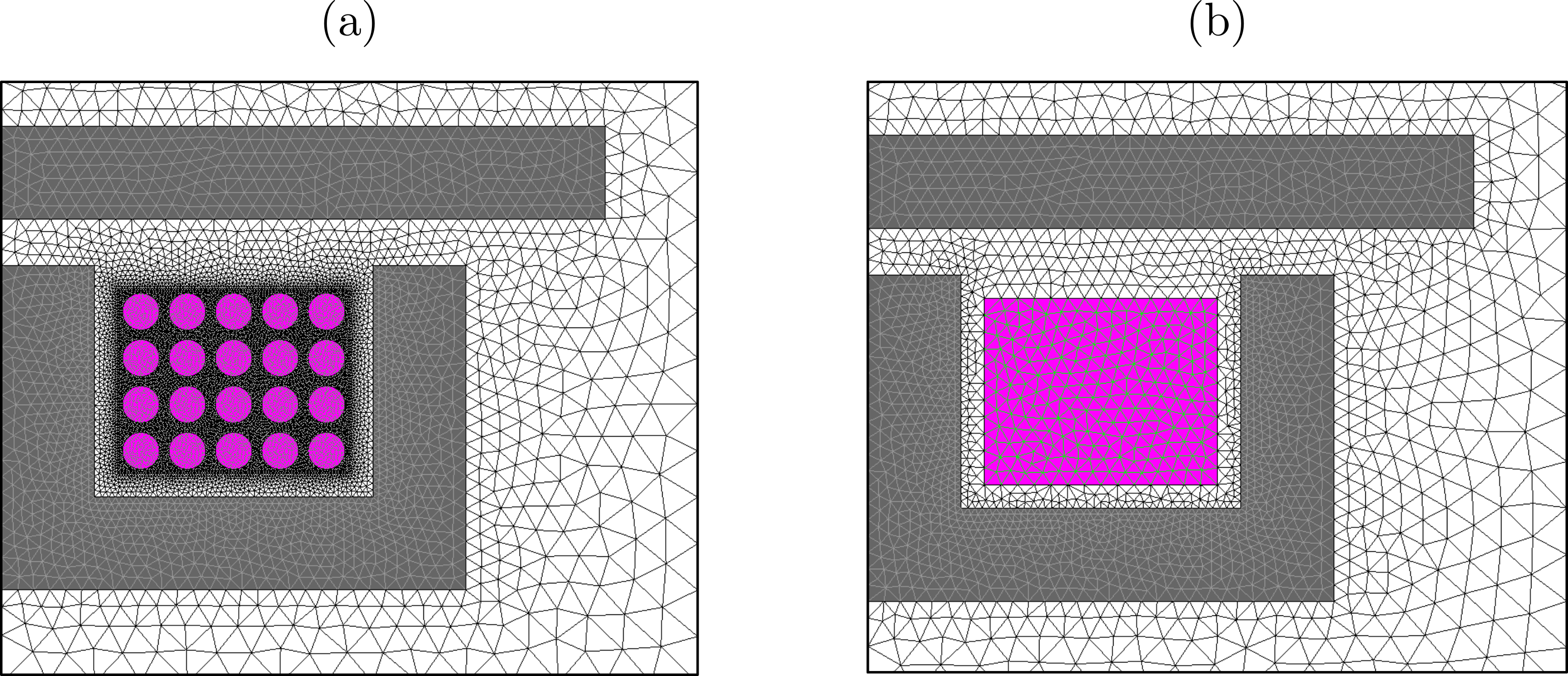

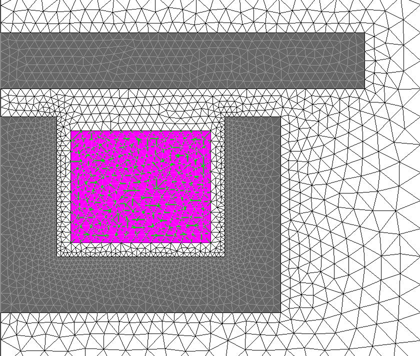

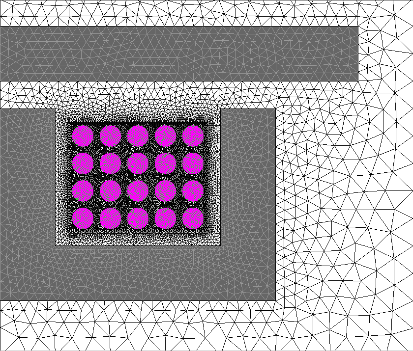

Figure 5. Comparaison du maillage entre les deux approches explicitées ci-dessus.

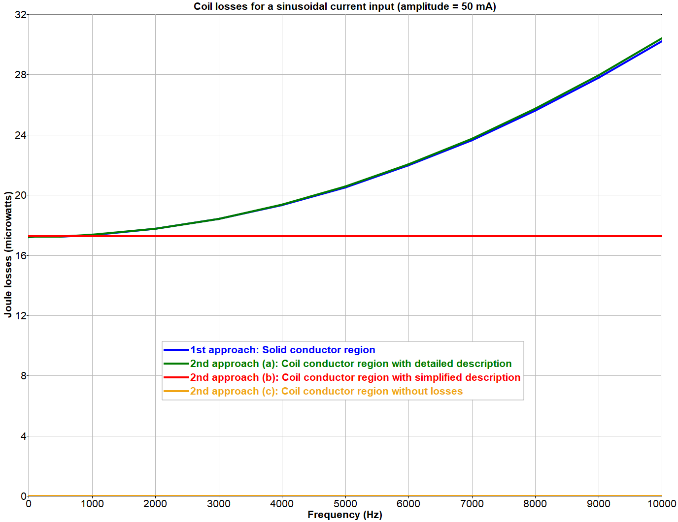

Il est à noter que les régions de type conducteur bobiné donnent lieu à trois possibilités :
- (a) L'utilisateur peut fournir une description détaillée de l'enroulement lors de la création de la région de type conducteur bobiné (des paramètres tels que le matériau du conducteur, le nombre de tours, la forme et les dimensions d'un brin, l'espacement entre les spires, le taux de remplissage, etc.). Dans ce cas, Flux applique la procédure d'homogénéisation décrite dans la section précédente et tient compte des effets de proximité et de peau. Les pertes évaluées dans la région de type conducteur bobiné suivent le même comportement en fréquence que la première approche utilisant plusieurs conducteurs massifs, comme indiqué dans la Figure 6.
- (b) L'utilisateur peut fournir une description simplifiée de l'enroulement, constituée uniquement du matériau conducteur, du nombre de spires et du taux de remplissage. Dans ces circonstances, Flux ne peut pas effectuer l’homogénéisation du bobinage. Ainsi, les effets de peau et de proximité dans la bobine ne sont pas pris en compte, et les pertes évaluées dans la bobine ne sont valables que pour des excitations en courant continu ou en basse fréquence. Ce comportement peut également être vérifié dans la Figure 6.
- (c) Alternativement, l'utilisateur pourrait fournir une description encore plus minimaliste du bobinage, donnée uniquement par son nombre de spires. L'affectation d'un matériau à la région de type conducteur bobiné devient facultative et n'affecte pas les résultats. Ce cas correspond à un conducteur parfait, et les pertes évaluées dans la région de type conducteur bobiné sont nulles à toutes les fréquences (représentées par une ligne horizontale constante à zéro watts sur la Figure 6).
 Figure 6. Comparaison des pertes Joule en fonction de la fréquence pour les différentes approches de modélisation dans Flux.
