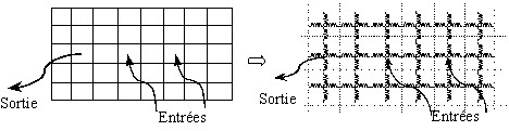

Maillage 2D
Dans le cas d'un maillage 2D, le plan de circulation du courant est discrétisé (pas l'épaisseur).
Le conducteur est décomposé en « plaques » élémentaires dans lesquelles le courant a deux directions de circulation privilégiées.
Dans chacun des quatre circuits électriques partiels on suppose la densité de courant uniforme.
