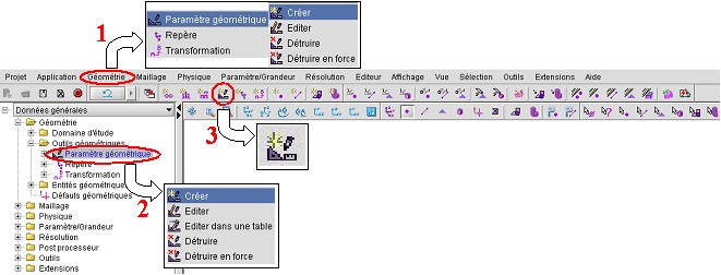

Activer la commande
Pour activer la commande Créer, choisir l'une des méthodes sur la figure suivante :
Pour ouvrir directement la boîte de dialogue Créer … :
- dans l'arbre de données double-cliquer sur le type-entité.
