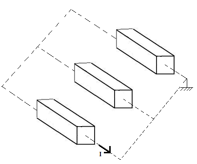

Conducteur massif non-circuit en 2D plan
| Configuration | Choix dans Flux |
| Des conducteurs sont connectés en parallèle. Les courants induits circulent alors dans tous ces conducteurs massifs. Exemple: Cage d'écureuil d'une machine asynchrone  | Pour toutes les régions de type conducteur massif à connecter en parallèle, choisir:Non-circuit : Conducteur en parallèle avec tous les autres de ce même type |
