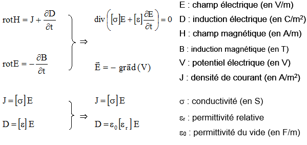

Équations et conditions
Dans les conditions de calcul énoncées précédemment, les équations se résument de la façon suivante :
Rappel sur les opérateurs différentiels : La divergence du rotationnel d'un champ est toujours nulle : div (rot (Champ)) = 0
Équation résolue
L'équation résolue par la méthode des éléments finis dans une application Électrique transitoire est l'équation suivante:
où:
- [σ] est le tenseur de conductivité du milieu (en S)
- [εr] est le tenseur de permittivité relative du milieu
- ε0 est la permittivité du vide ; ε0 = 1/(36 π 109) (en F/m)
- V est le potentiel électrique (en V)
