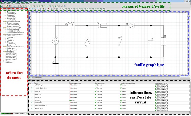

L'éditeur de circuit est un contexte dédié du contexte de la physique. Il dispose d'un environnement de travail semblable à celui du contexte standard de Flux.
La fenêtre du Contexte Editeur Circuit
La fenêtre générale du contexte éditeur circuit est constituée de plusieurs zones. Ces différentes zones sont identifiées sur la figure ci-dessous.
Rôle des zones
Les différentes zones et leur rôle principal sont brièvement décrits ci-dessous :
| Elément | Fonction |
| barre d'outils et de menus | Toutes les fonctionnalités de l'éditeur circuit sont disponibles à partir des différentes menus et barres d'outils |
| arbre des données | L'arbre comprend les données du circuit classées par type-entité. Ces données sont également visibles dans l'arbre de données disponible dans le contexte standard. Il est possible à partir de cet arbre de créer éditer ou modifier un composant à travers un menu contextuel. |
| feuille graphique | La feuille graphique est composée d'une grille :
 Ouverture, fermeture et enregistrement dans le contexte éditeur circuit permettant les actions de zoom et déplacement sont disponibles dans cette feuille. |
| informations sur l'état du circuit | Les informations du circuit sont présentées dans un tableau avec deux onglets :
 Ces informations indiquent à l'utilisateur l'état du circuit élément par élément |
