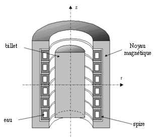

Le dispositif qui est analysé est une billet cylindrique, chauffée par les effets joules des courants induits.
Le dispositif étudié, est représenté sur la figure ci-dessous, incluant les éléments suivants :
- Billet cylindrique
- Bobine de 6 spires
- Noyau magnétique
