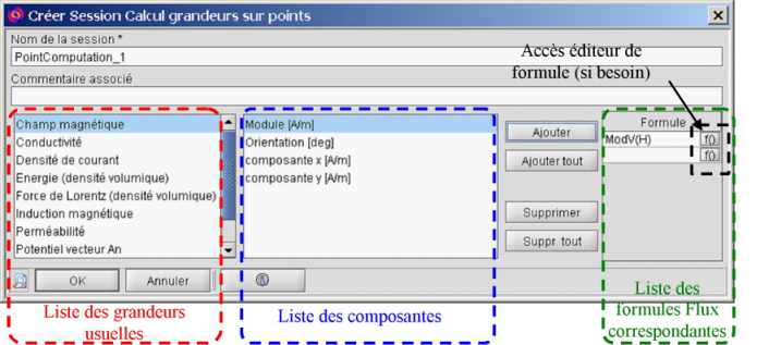

Exploitation non graphique
La mise en forme des grandeurs usuelles proposées pour une exploitation locale avec un résultat non graphique (calcul ponctuel et courbe spatial) est présentée ci-dessous :
| Elément | Fonction |
| Liste des grandeurs usuelles | Contient des grandeurs usuelles exploitables. Cette liste est définie automatiquement selon l'application étudiée. |
| Liste composantes | Contient toutes les composantes associées à la grandeur usuelle. |
| Formules Flux correspondantes | Contient toutes les formules Flux équivalentes aux composantes ajoutées.* |

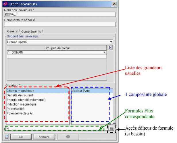

         Exploitation graphique
La mise en forme des grandeurs usuelles proposées pour une exploitation locale avec un résultat graphique (isovaleurs, isolignes, flèches) est présentée ci-dessous :
| 1 composante globale | Contient uniquement une composante qui correspond :
| formule Flux correspondante | Contient la formule Flux générique équivalente à la grandeur choisi.* |
