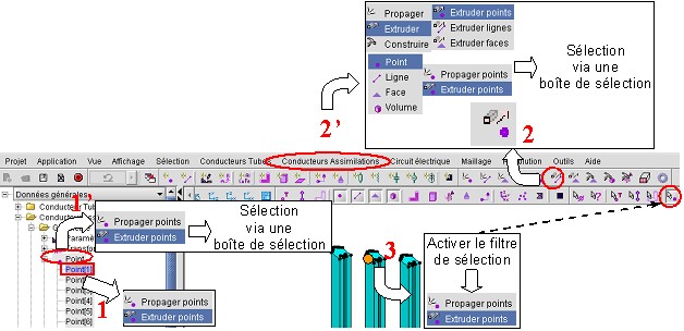

Activer la commande
Pour activer la commande Extruder points, qui nécessite la sélection de données, choisir l'une des méthodes sur la figure suivante :
