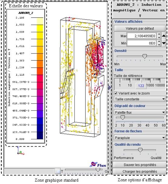

Environnement
Les flèches calculées sont affichées sur le support choisi et visualisées dans la zone graphique standard à laquelle sont ajoutées :
- une échelle des valeurs
- une zone options d'affichage (Flèches : options)
| Zone | Fonction |
| Echelle des valeurs | Zone contenant l'échelle des valeurs calculés et affichées avec la correspondance du dégradé de couleur. Cette échelle peut être déplacée dans la zone graphique standard, étirée ou réduite. |
| Zone graphique standard | Zone contenant la vue géométrique du dispositif avec l'affichage des isovaleurs calculées. |
| Zone options d'affichage | Zone contenant les options d'affichage des calculs d'isovaleurs, d'isolignes et de flèches. Chaque type de calcul dispose d'un onglet activable pour permettre de passer des options d'affichage des isovaleurs à celles des isolignes ou celles des flèches. |
