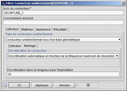

Les points où le tracé des flèches est calculé dépendent de la grandeur spatiale considérée, mais d'une manière générale sont très liés à :
- pour les conducteurs unidirectionnels, au maillage et aux points de discrétisation supplémentaires rajoutés dans la direction de la longueur uniquement pour l'exploitation des résultats *
- pour les conducteurs bidirectionnels, au maillage
