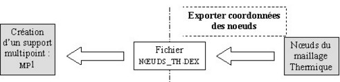

Les échanges sont réalisés par l'intermédiaire d'un fichier d'échange.
Les échanges sont représentés dans les blocs ci-dessous, dans le cas d'un co-simulation Flux-Flux de type électromagnétique / thermique.
Support multipoints
Le 1er type d'échange concerne le transfert des coordonnées des nœuds (stockage via support multipoint). Ces échanges sont représentés dans les tableaux ci-dessous.
- Support MP1 (nœuds thermiques dans le problème électrique)
- Support MP2 (nœuds électriques dans le problème thermique)
