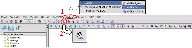

Dans la zone graphique, Flux trace
Activer la commande
Pour activer la commande Mailler, choisir l'une des méthodes sur la figure suivante :
