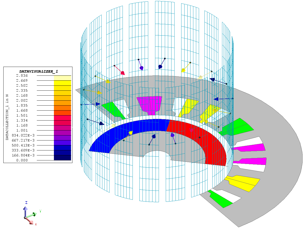

Une application typique de cette nouvelle méthode consiste à exporter une seule force équivalente par dent dans le stator d'une machine électrique tournante au lieu d'une force par nœud, comme montré dans la Figure 2:
Figure 2. Forces globales normales aux nœuds des dents du stator d'une machine synchrone à aimant permanents.
Cette approche a l'avantage de créer des fichiers de données exportés plus compacts. Par conséquent, les calculs réalisés dans dans OptiStruct seront plus rapides par rapport à l'export des forces aux nœuds.

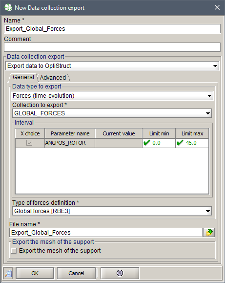

Cette fonctionnalité permettant d'exporter des forces globales est disponible dans le contexte d'imports / exports comme montré dans la Figure 3.
Figure 3. Boite de dialogue dédiée à la création d'un fichier d'export pour OptiStruct dans Flux 2D, montrant l'option des Forces globales [RBE3].
Note: Dans l'onglet Avancé, l'utilisateur peut choisir les unités pour l'export des coordonnées des forces (mètre, milimètre....)
