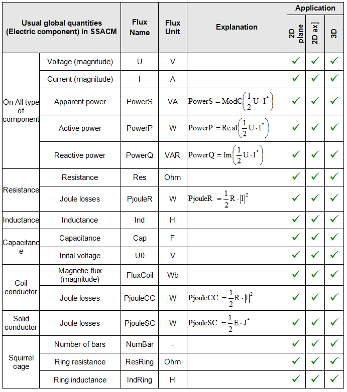

Grandeurs globales usuelles (Composant)
Les grandeurs globales usuelles disponibles pour un calcul sur un composant électrique en magnéto harmonique, sont présentées dans le tableau ci-dessous.
