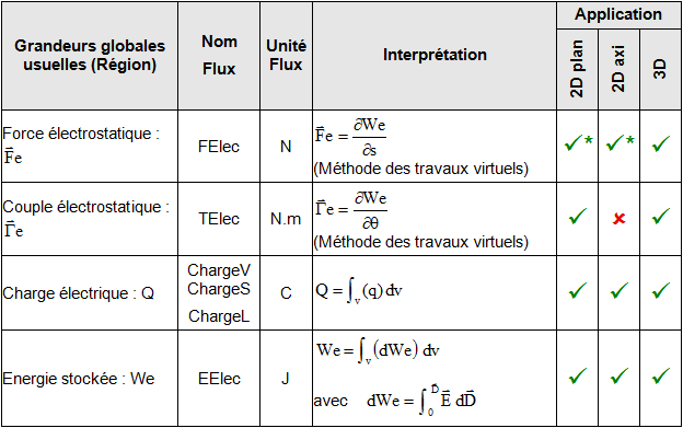

Grandeurs globales usuelles (Région)
Les grandeurs globales usuelles disponibles pour un calcul sur un support spatial, sont présentées dans le tableau ci-dessous.
* Les forces disponibles en 2D plan et 2D axi sont différentes :
- 2D plan :- le module du vecteur
- l’orientation du vecteur
- les deux composantes sur X et sur Y du vecteur
- 2D axi :- composante axiale : module du vecteur axial
- composante radiale : densité angulaire du vecteur
