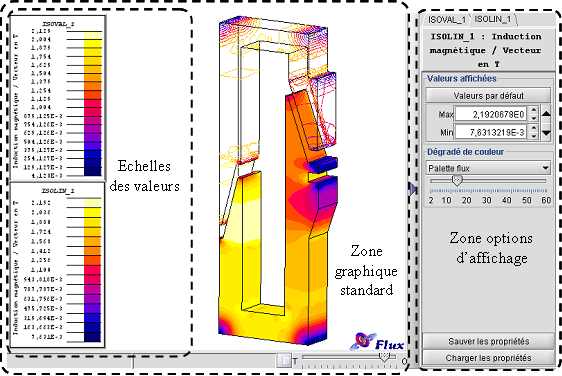

Environnement
Les isovaleurs calculées sont affichées sur le support choisi et visualisées dans la zone graphique standard à laquelle sont ajoutées :
- une échelle des valeurs
- une zone options d'affichage ( Isovaleurs/isolignes : options )
| Zone | Fonction |
| Echelles des valeurs | Zone contenant les échelles des valeurs calculées et affichées avec la correspondance du dégradé de couleur. ces échelles peut être déplacées dans la zone graphique standard, étirées ou réduites. |
| Zone graphique standard | Zone contenant la vue géométrique du dispositif avec l'affichage des isovaleurs/isolignes calculées. |
| Zone options d'affichage | Zone contenant les options d'affichage des calculs d'isovaleurs, d'isolignes et de flèches. Chaque type de calcul dispose d'un onglet activable pour permettre de passer des options d'affichage des isovaleurs à celles des isolignes ou des flèches. |
