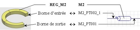

Borne géométrique
Dans le domaine éléments finis, le conducteur est représenté par une région volumique.
Les extrémités du conducteur, correspondant aux amenées de courant, sont appelées bornes géométriques.
Exemple : Les bornes géométriques des conducteurs REG_B1 et REG_M2 sont les faces d'entrée/sortie représentées sur la figure ci-contre.
Nom des bornes géométriques : Les bornes géométriques ne sont pas dénommées dans Flux.

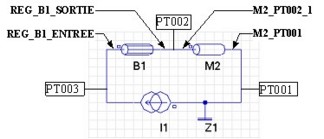

Borne électrique
Dans le circuit électrique, le conducteur est représenté par un composant électrique.
Les extrémités du conducteur, correspondant aux amenées de courant, sont appelées bornes électriques .
Exemple : Les bornes électriques des conducteurs B1 et M2 sont les bornes représentées sur la figure ci-contre.
Nom des bornes électriques :
- conducteur bobiné : NOM_REG_VOL_ENTREE / NOM_REG_VOL_SORTIE
- conducteur massif : NOM_COMPOSANT_PT00i (PT00i = point équipotentiel i)

En pratique, l'utilisateur réalise les deux opérations suivantes :
- il associe un composant B1 à la région REG_B1
- il oriente la région volumique REG_B1 (définition des bornes d'entrée/sortie)
En orientant la région volumique, l'utilisateur définit les bornes électriques du composant : REG_B1_ENTREE, REG_B1_SORTIE, et l'oriente dans le circuit.
Par définition, la borne d'entrée (géométrique) correspond à la borne (électrique) repérée par un symbole carré .
… pour les conducteurs massifs
En ce qui concerne les conducteurs
            massifs, les associations ( ) sont réalisées à un seul niveau (via les bornes
            géométriques/électriques), comme cela est présenté dans le tableau ci-dessous.
En pratique, les bornes électriques sont crées automatiquement lors de l'import du circuit dans le projet Flux. L'utilisateur réalise donc l'opération suivante :
- il définit, pour chacune des bornes électriques du composant M2 (M2_PT002_1, M2_PT001), une borne géométrique
