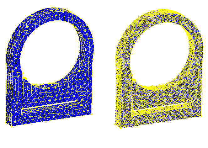

Maillage
- Le maillage ne doit pas être trop raffiné afin de profiter des avantages de cette nouvelle méthodologie sans surcharger le solveur qui doit inverser une matrice pleine.
- Par conséquent, il est préférable de ne pas importer le maillage d'un logiciel externe.
 Figure 1. A gauche, un bon maillage pour la méthode intégrale, à droite, un bon maillage éléments finis.
- Les éléments de maillage d'un projet doivent être du même type (que des tétraèdres ou hexaèdres, mais pas de mélange des deux).
- Pas de pyramides ou de prismes (le maillage extrusif n'est pas conseillé).
