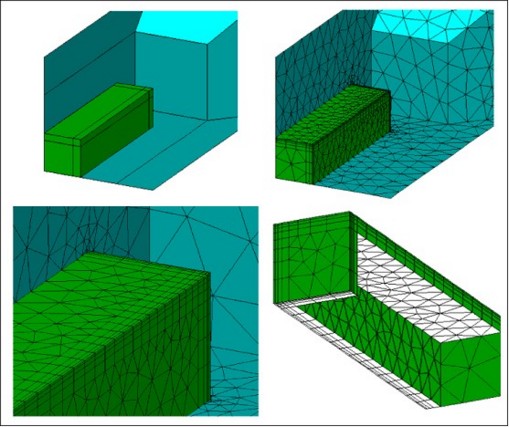

Exemple 3D
Un exemple 3D de maillage de l'épaisseur de peau est représenté sur la figure ci-après.
Les volumes les plus importants (volumes constituant l'épaisseur de peau du barreau) sont maillés en extrusif, le reste avec le mailleur automatique (intérieur du barreau et air extérieur).
