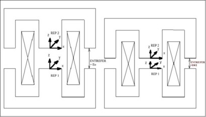

L'exemple traité est un contacteur. L'étude porte sur la force exercée sur la partie mobile pour différentes valeurs de l'entrefer.
La partie fixe est définie dans un repère local REP1 de centre (0, 0, 0), et la partie mobile dans un repère local REP2 de centre (0, 0, ENTREFER). ENTREFER est un paramètre dont la valeur est celle de l'entrefer.
Pour étudier différentes positions de la partie mobile, et donc différentes valeurs de l'entrefer, il suffit de modifier la valeur du paramètre correspondant (ENTREFER) et de traiter le cas correspondant.

Dans l'exemple précédent, une valeur nulle du paramètre ENTREFER conduit à une modification de la topologie de la géométrie qui ne peut être réalisée (points confondus, lignes superposées). Ce cas ne pourra pas être traité de cette façon.
