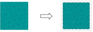

Le processus de régularisation du maillage est décrit dans les schémas ci-dessous.
- maillage initial transformé en maillage à boules
- mouvement des boules avec insertion de boules dans les trous
- Transformation des boules en maillage pour obtenir le maillage final
