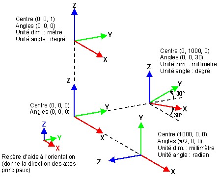

Positionnement du repère dans son repère de référence
Un repère est positionné dans son repère de référence à l'aide :
- des coordonnées du centre de ce repère dans le repère de référence
- des angles de rotation des axes de ce repère par rapport aux axes du repère de référence
Si malheureusement le repère, que vous cherchez à définir, n'est pas défini de cette façon (ordre d'applications différent ou bien axe de rotation toujours repéré dans le repère global), vous allez devoir re-décomposer les rotations.
Exemples de positionnement
Unités du repère
L'utilisateur peut définir les unités de longueur et d'angle pour un repère défini par rapport au repère Absolu.
Un repère défini par rapport au repère Local a pour unités celles du repère de référence (repère père).
