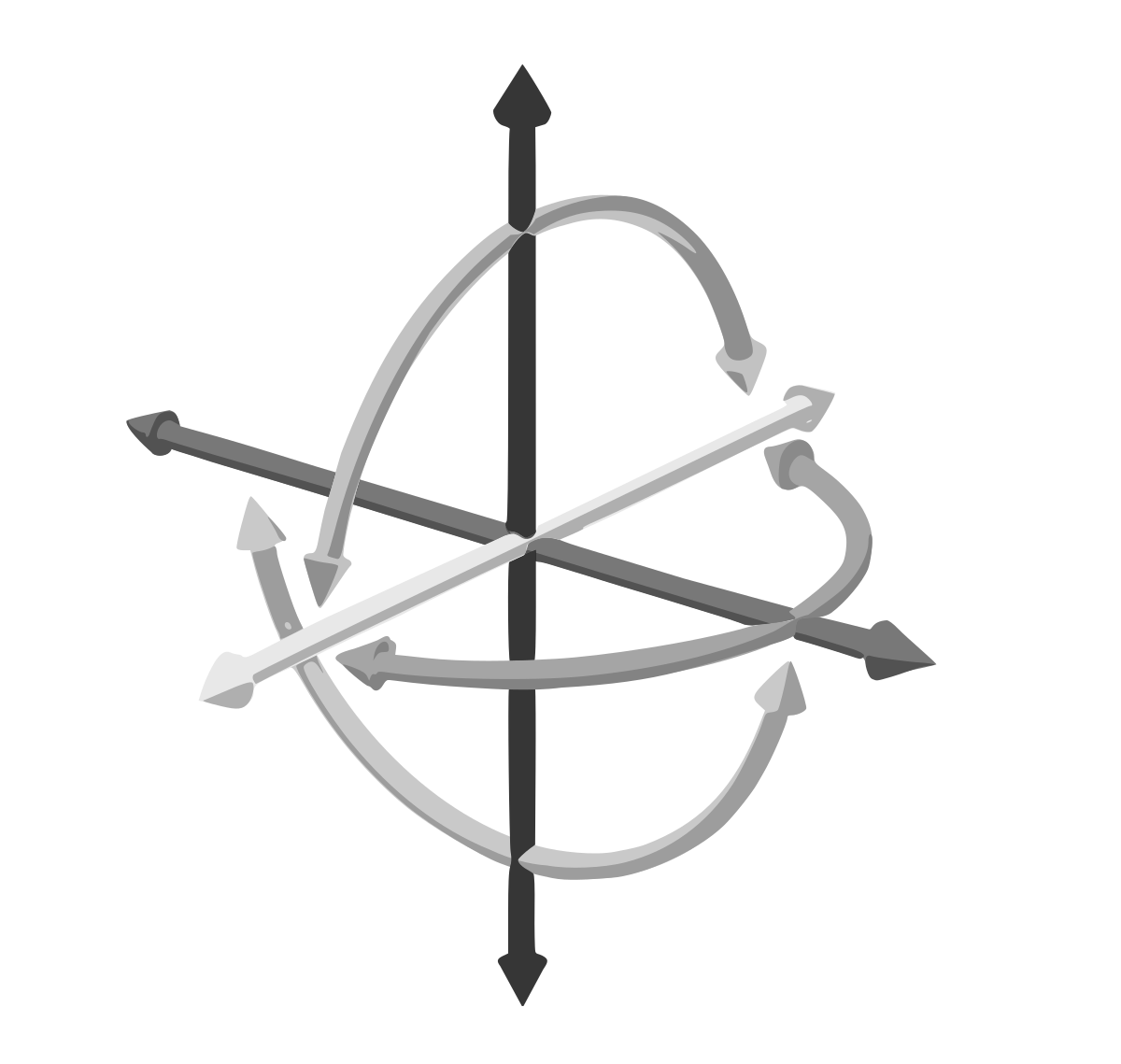

Les six degrés de liberté d'un mouvement permettent d'appliquer des rotations et/ou des translations de l'ensemble mécanique mobile à chaque étape de la résolution.

Si on s'oriente dans l'espace à l'aide d'un repère orthonormé (O,x,y,Z) les 6 degrés de liberté s'expriment ainsi :

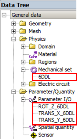

- Valider en cliquant sur OK→ l'ensemble mécanique est crée et affiché dans l'arbre des données → Les paramètres E/S sont automatiquement crées ( six pour un projet 3D, et trois pour un projet 2D) Arbre des données d'un projet 2D Arbre des données d'un projet 3D   → Par défaut les paramètres associés à l'ensemble mécanique "6 degrés de liberté" sont des paramètres mutliphysiques. Ces paramètres peuvent être directement utilisés : → Par défaut les paramètres associés à l'ensemble mécanique "6 degrés de liberté" sont des paramètres mutliphysiques. Ces paramètres peuvent être directement utilisés :- dans un couplage avec un autre logiciel comme Activate
- dans le context multiphysique de Flux
 → Si vous souhaitez utiliser un ensemble mécanique de type "6 degrés de liberté" directement dans Flux, vous devrez éditer les paramètres et changer le type de Paramètre multiphysique à Paramètre piloté via un scénario
