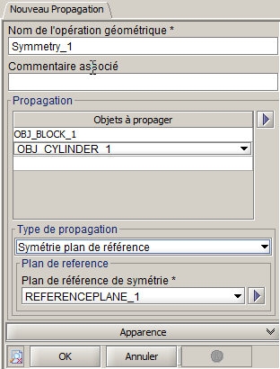

L'opération Symétrie d'objets est décrite par :
- Un repère de création des points (repère actif dans la liste déroulante disponible dans la vue graphique)
- Une liste d'objets à symétriser
- Le type de symétrie
- L'entité par rapport à laquelle la symétrie doit être appliquée
- L'apparence des objets résultants (couleur et visibilité)

Création d'une symétrie d'objets
La procédure de création d'une symétrie d'objets est présentée dans le tableau ci-dessous.
| Phase | Description |
| 1 | Choix du repère de création |
| 2 | Ouverture de la boite de dialogue Symétrie |
| 3 | Choix du nom de l'opération géométrique résultante (par défaut : SYMMETRY_1) |
| 4 | Choix des objets à symétriser |
| 5 | Choix du type de symétrie (par rapport à un point, linge, face, plan de référence) |
| 6 | Choix de l'entité par rapport à laquelle la symétrie doit être appliquée |
| 7 | Validation en cliquant sur OK |

Exemple de symétrie d'objets
A travers un exemple, voici les opérations géométriques et objets qui sont créés lors d'une opération de symétrie d'objets.
Exemple étudié : symétrie d'un bloc et d'un cylindre par rapport à un plan de référence
