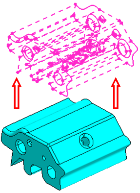

L'opération de Translation permet de déplacer un ou plusieurs objets selon un vecteur (DX, DY, DZ) dans un repère donné.

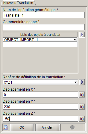

- Le vecteur de translation (DX, DY, DZ)
| Boite de dialogue | Illustration |
Repère actif
Le repère pris en compte à la création d'une translation est le repère actif que l'utilisateur peut choisir graphiquement (liste déroulante en bas à gauche du graphique).

La création d'une opération de Translation d'objet donne comme résultat :
- Une opération géométrique TRANSLATE_1.
- L'ajout de cette opération géométrique dans la liste des opérations géométriques de chacun des objets impactés.

Création d'une translation d'objets
La procédure de création d'une translation d'objets est présentée dans le tableau ci-dessous.
| Phase | Description |
| 1 | Choix du repère de création |
| 2 | Ouverture de la boite de dialogue Translation |
| 3 | Choix du nom de l'opération géométrique résultante (par défaut : TRANSLATE_1) |
| 4 | Choix des objets à translater |
| 5 | Choix du repère de définition du vecteur de translation (par défaut = repère de création) |
| 6 | Choix du vecteur de translation (DX, DY, DZ) à appliquer |
| 7 | Validation en cliquant sur OK |
| → | Une opération géométrique TRANSLATE_1 est créée |
Limitation
En édition de l'opération géométrique, la liste d'entités sur lesquelles la translation est à appliquer n'est pas modifiable.
Seul le vecteur de translation est modifiable.
