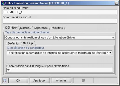

               spatiale considérée, mais d'une manière générale sont très liés à :- pour les conducteurs unidirectionnels, au maillage et aux points de discrétisation supplémentaires rajoutés dans la direction de la longueur uniquement pour l'exploitation des résultats *
