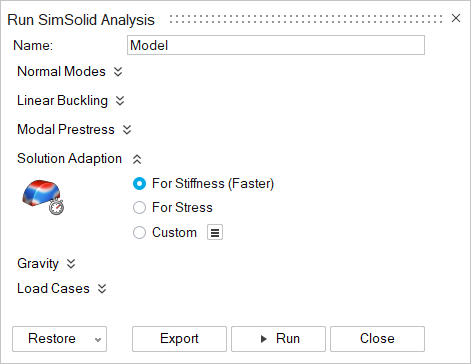

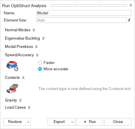

実行オプション:SimSolidとOptiStruct
解析の実行ウィンドウのオプションを使用して、解析を定義します。オプションは、SimSolidソルバーが選択されているか、OptiStructソルバーが選択されているかどうかによって異なります。
SimSolid解析の実行 | OptiStruct解析の実行 |

解析実行時の実行名のデフォルトは、モデル名です。ただし、解析の実行ウィンドウで独自の実行名を設定できます。要素サイズ(OptiStruct)
要素サイズは最適化結果の品質に影響します。一般に要素サイズが小さいほど、結果は正確になりますが、実行速度は低下します。要素サイズはCAD上の最小フィーチャーから計算されます。CADをクリーンアップしてフィーチャー数を少なくするとジョブの実行速度が上がります。

SimSolidには、ソリューションの精度を制御する3つの解析ターゲット目標が用意されています。
- 一般の荷重パス予測とモードには、剛性用(速い)を選択します。これは3つのアダプティブソリューションパスを使用し、一般に最速のソリューション法です。
- 詳細な応力計算を行うには、応力用を選択します。これは4つのアダプティブパスを使用し、追加のロジックをアクティブにして、応力の高い領域でソリューションを正確に微調整します。
- プリファレンスで独自のカスタム設定を選択するには、カスタムを選択します。

スピード / 精度(OptiStruct)
応力があまり気にならない場合や、モデルをテストして荷重と支持の運動学が正しいことを確認する場合は、速いを選択します。より正確な結果が必要な場合は、精密を選択して解析を再実行し、より正確な応力と変位の結果を得ることができます。この場合、実行時間も長くなります。精度は2次要素を生成します。重力

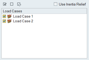

荷重ケースは、モデルに対して同時に作用する荷重とサポートのセットです。モデルブラウザまたはコンテキストメニューを使用して、荷重とサポートを特定の荷重ケースに割り当てることができます。続いて、解析実行時に、解析の実行ウィンドウで組み込む荷重ケースを選択できます。慣性リリーフ
慣性リリーフを使用すると、サポートされていない構造体のシミュレーションが可能になります。一般的な用途としては、飛行中の航空機、車のサスペンションパート、宇宙空間の衛星などが挙げられます。慣性リリーフを使用すると、加えられた荷重は一連の並進加速度と回転加速度によって均衡状態になります。これらの加速度によってもたらされる体積力は、構造体全体にわたって分散され、その結果として、構造体に加えられた荷重の合計はゼロになりますFEMファイルのエクスポート
