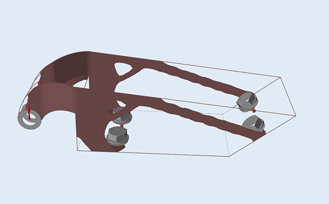

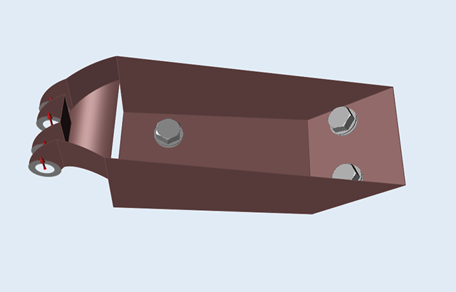

チュートリアル:変形する締結の最適化
変形しない締結と変形する締結を使用して、最適化を実行して結果を比較します。
- 締結剛性を評価するためのHuth-Schwarmann公式について学習する

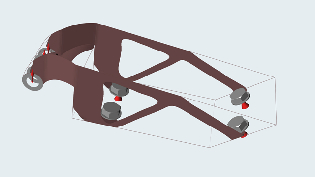

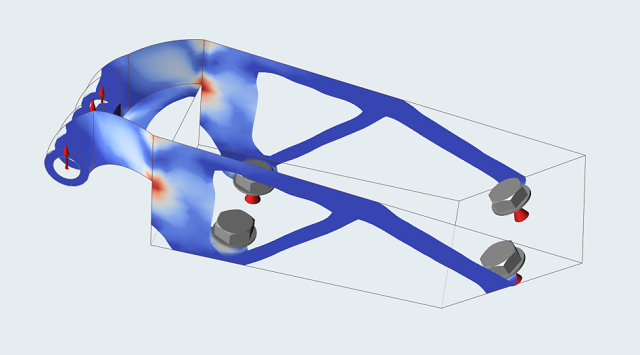

- 変形しない締結を使用してトポロジー最適化を実行する

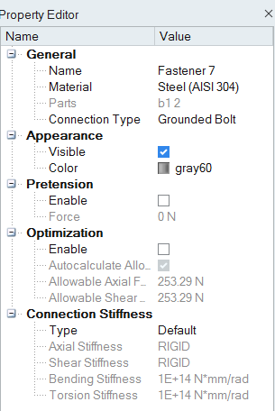

- プロパティエディターで接続剛性を有効にする

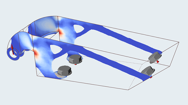

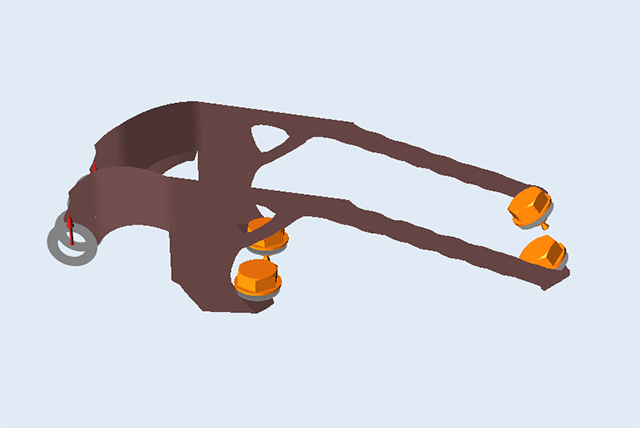

- 変形する締結を使用してトポロジー最適化を実行する
概要:変形する締結の最適化
Inspireでは、接続剛性プロパティを使用して変形する締結を作成できます。これによってグラウンドに固定された締結、グラウンドに固定されたジョイント、および円筒サポートの軸およびせん断剛性の近似が可能になります。一般的に、締結の柔軟性とジョイントの柔軟性は、荷重が構造にどのように印加されるか、荷重が構造の中をどのように伝達されるかに大きく影響します。

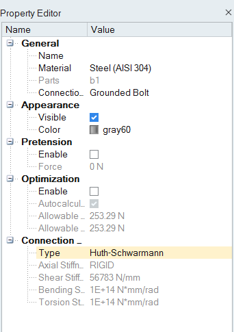

締結の剛性を評価するには多くの方法があります。 Inspire Huth-Schwarmann手法を実装していますが、別途計算した剛性を指定することもできます。

- 設定:
- d = 穴の直径

Huth-Schwarmann剛性を使用する代わりに、ユーザー定義の剛性値も適用もできます。プレートによる近似を使用してパートを定義できない場合は、ユーザー定義の剛性値を適用することが普通です。一例としては、トランスミッションハウジングに取り付けた鋳造アルミニウム自動車用マウントが挙げられます。システム全体ではなくマウントのみをモデル化するのであれば、接続剛性を近似して使用することで結果を改善することができます。
