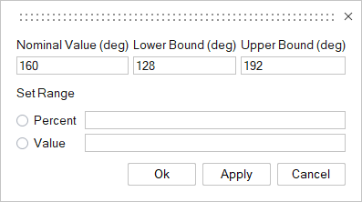

連続変数では、以下の値を編集できます。
- 初期値:変数のデフォルト値。最適化探索の初期値としても機能します。
- 下限:調査する変数範囲の最小値。
- 上限:調査する変数範囲の最大値。
- 値幅の設定:連続変数の初期値の上下の比率または値の差に基づいて、最小値と最大値の間の範囲を設定します。デフォルトでは、範囲は初期値の+/- 10%です。

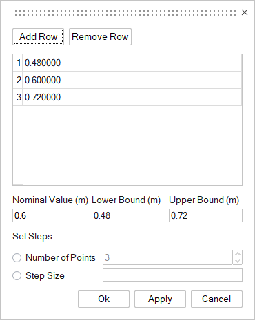

離散変数の場合、以下の値を編集できます。- 初期値:変数のデフォルト値。最適化探索の初期値としても機能します。
- 下限:調査する変数範囲の最小値。
- 上限:調査する変数範囲の最大値。
- ステップの設定:ポイント数またはステップサイズに基づいて最小値と最大値の間のステップ数を設定します。
