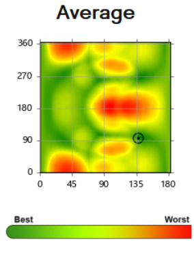

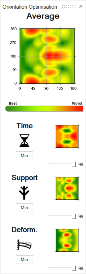

优化方向
优化打印零件的方向,以最大限度地减少打印时间、支撑和/或变形。您还可以根据所有三个因素的加权平均值来确定零件的方向。

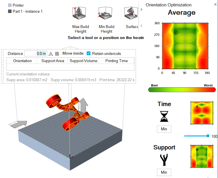

                点击方向
 图标。
                选择一种定向方法。
- 点击最大构建高度
 图标使构建高度最大化,从而进行高效打印和冷却。这种定向方法可避免零件因冷却而变形,确保零件根据设计和构建尺寸进行打印。 - 点击最小构建高度
 图标使构建高度最小化,从而实现最短打印时间。
 - 点击最大构建高度
 - 在“方向”表中输入距离,以配置零件和打印热床之间的距离。最小距离为 0.002 m。
                可选:在“方向”表中,点击保存图标
 以保存方向。
             - 鼠标右击划过勾选标记以退出,或双击鼠标右键。

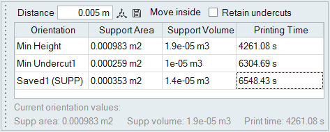

保存方向
使用“方向”表来保存打印零件的方向。
- 零件上角度小于 45 度的曲面需要支撑。这些区域显示为黄色,并在使用移动
 工具旋转零件时自动更新。 - 如果零件有时延伸到了打印热床外,请在“方向”表上选择移动到内部选项以将零件放置到打印热床内。
 - 默认情况下,当“方向”工具处于活动状态时,底切仅显示为黄色。启用“方向”表上的保持底切选项可使底切在使用其他工具时可见。当您在修改几何体并想查看底切会如何随之变化时,启用该选项很有用。
 - 如果旋转零件或创建新的方向,则表格底部的当前方向值将自动更新。选择“方向”表中的一行,即可还原该方向。
