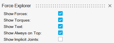

显示选项
所列选项可以让您控制每个实体的可见性。“力浏览器”不会为模型浏览器中隐藏的实体绘制矢量。
图 1. 力浏览器
- 显示力
 - 在运动运行中显示或隐藏所有力。
 - 显示扭矩
 - 在运动运行中显示或隐藏所有扭矩。
 - 显示文本
 - 显示或隐藏与力和扭矩相关联的数值。运动接触不会显示数值,除非您已选中“接触力”下的“总力”选项。
 - 总是在顶端显示
 - 始终在几何体顶部显示所绘制的力和扭矩矢量。
 - 显示隐藏的铰接
 - 显示或隐藏与隐藏的铰接相关联的所有力和扭矩矢量。
- 使用实体按钮切换与特定运动实体相关联的力/扭矩的可见性。按钮的数量会随着模型中运动实体类型的变化而变化;在运行分析时也可以切换。
- 请记住,显示过多的矢量和文本会放慢动画回放速度。我们建议关闭您不需要进行可视化的信息。
 - 铰接的实体按钮默认关闭,从而将所绘制的矢量数量减至最小。
 - 对于“控制器类型”为“软约束”的转动电机或平动电机,不会绘制力/扭矩矢量。
 - 在查看运动的结果时,可以选中力和扭矩矢量进行绘图。
 - 您可以停驻或移动“力浏览器”。

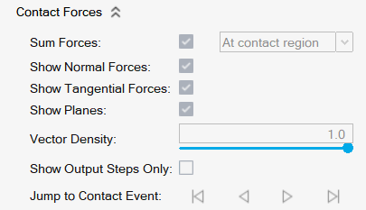

接触力
“接触力”区域可让您控制运动接触力的可见性。
图 2. 接触力
- 总力
 - 该选项将若干个力矢量转换成相当的力/扭矩组合。未经检查时,不报告数值。
 - 显示法向力
 - 显示或隐藏接触法向力分量。
 - 显示切向力
 - 显示或隐藏接触摩擦力分量。
 - 显示平面
 - 显示或隐藏在法向矢量箭头基部上绘制的平面。
 - 向量密度
 - 使用滑块可减少为接触区域绘制的矢量的数量。值为 1 时,会显示所有矢量;值为 0 时,只会显示一个矢量。
 - 仅显示输出步骤
 - 运动接触的结果通常有中间帧穿插在输出步骤之间,用于接触可视化。您可以使用此选项来抑制中间帧,只显示输出步骤。当您希望回放输出帧之间的时间间隔一致时,这是很有用的。
 - 跳至接触事件
 - 暂停动画回放时,您可以跳转至第一个、上一个、下一个或最后一个接触事件。如果按住“上一步”或“下一步”按钮,它将自动重复。
