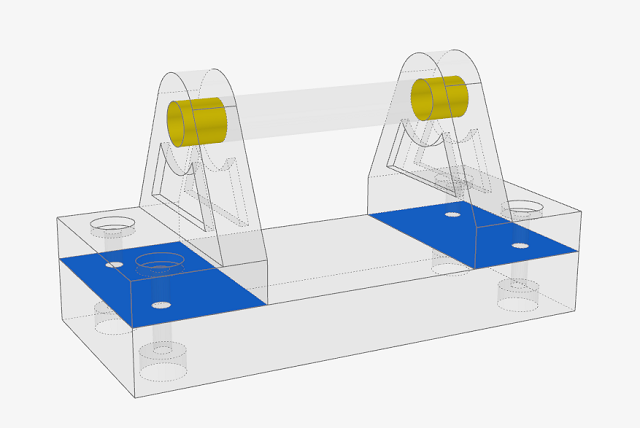

图 1. 定义了接触的模型

    绑定接触显示为蓝色(默认),滑动接触显示为黄色,分离接触显示为绿色。

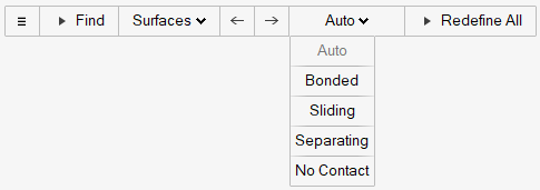

  5. 要重新将所有显示接触定义为同一类型:
    1. 点击操作栏上的自动按钮,并从列表中选择绑定接触滑动接触分离接触不设定接触
    2. 点击重新定义所有,以将更改应用于整组。

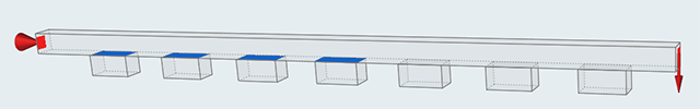

自动搜索距离
自动搜索距离是一个全局搜索阈值,将使用默认容差寻找可以创建铰接的位置。
点击操作栏中的寻找选项 菜单,以更改自动搜索距离。启用该复选框后,则自动进行计算。
要更改该搜索距离,请取消选定该复选框并在文本框中输入一个值。最小间距小于所输入搜索距离的任何接触都将会被找到。(最小间距是两个零件之间准确的最小距离。)
图 2. 自动搜索距离
在该模型中,梁和方块之间的最小间距为 0.0 至 0.06 mm。在将搜索距离手动设置为 0.03 mm 后,会检测到最小间距为 0.03 mm 或更小的前四个接触。

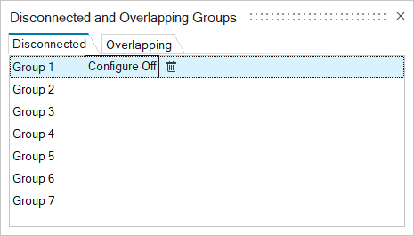

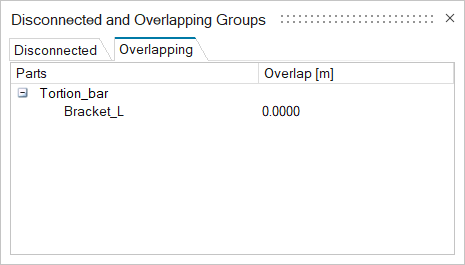

断开的或重叠的组(仅限 SimSolid)
使用“接触”图标上的“断开的组”工具来查找并查看零件中断开的或重叠的组。
断开的
注意
将组配置为关闭 在“断开的和重叠的组”对话框中,选择所需的组,然后选择配置为关闭 当组配置为关闭后,它将从诸如质量统计、静态重量计算、优化等计算中排除。
删除组 (Del)
  • 在“断开的和重叠的组”对话框中,选择所需的组,然后选择
  • 或者选中所需的组,然后按 Delete 键。
适应组 (F) 选择组,然后按 F
要显示整个模型,请再次按 F
视图即进行调整以准确适应选定的组。如果未选定组,则视图会适应所有显示的组。
隔离组 (I) 选中组,然后按 I
要显示整个模型,请再次按 I
隔离对象将放大并暂时隐藏所有其他对象。

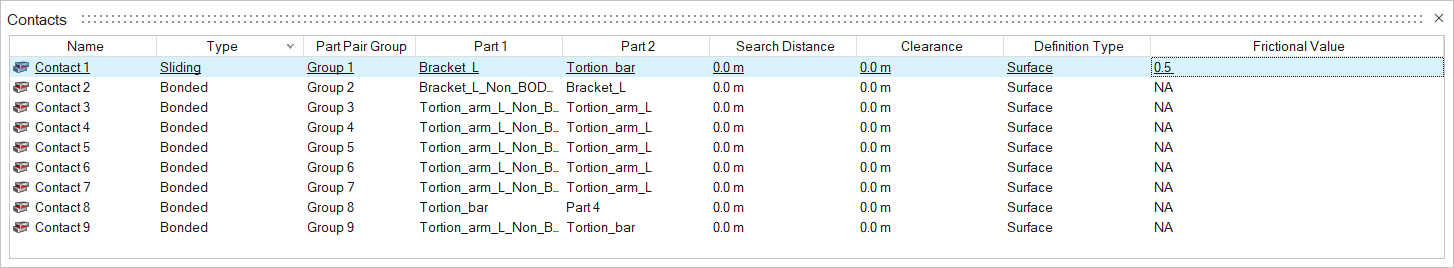

“接触”表格
“接触”表格列出了模型中的所有接触,其中包括连接的类型及其所连接的零件。
点击“接触”工具上的 卫星图标打开“接触”表格。
表数据可以通过下列操作进行编辑:
注意
重命名接触 选中表中的单元格,然后再次点击使字段进入可编辑状态。
更改连接类型 选中表中的单元格,然后从列表中另选择一种类型。
更改搜索距离 选择表中的单元格,然后输入值。 此项显示的是最小间距(两个零件之间准确的最小距离)。
该表中为单个接触定义的搜索距离将覆盖操作栏的“寻找选项” 中定义的全局自动搜索距离。
更改间隙

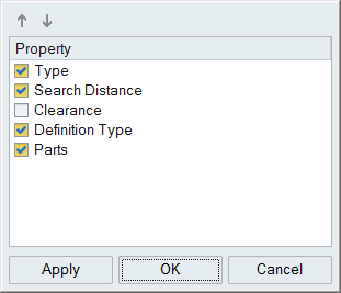

  1. 右击列标题。
  2. 在属性对话框中,启用间隙
默认情况下,接触间隙和摩擦力列处于隐藏状态。
间距为 3 mm,间隙为 1 mm 的两个零件意味着,在间隙减小到 2 mm 之前,不会发生接触。
摩擦力是介于 0 和 1 之间的范围,其中,0 表示滑动接触,1 表示绑定接触。
增加滑动接触或分离接触的摩擦力
  1. 右击列标题。
  2. 在属性对话框中,启用摩擦力值
  3. 输入介于 0.20.8 之间的值,其中 0.2 是低摩擦力,0.8 是高摩擦力。
列排序 点击列标题。重复点击可在升序和降序之间切换。
添加或删除列 右击列标题。
注: 默认情况下,接触间隙和摩擦为隐藏列。间距为 3 mm,间隙为 1 mm 的两个零件意味着,在间距更改到 2 mm 之前,不会发生接触。摩擦力是介于 0 和 1 之间的范围,其中,0 表示滑动接触,1 表示绑定接触。

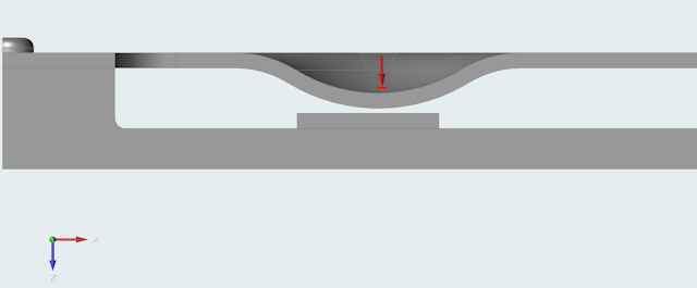

  3. 在表格中为所需接触输入间隙。要从解决方案开始时强制接触,请将接触间隙设置为 0.0。如果您希望零件独立运作,仅在载荷工况时发生物理接触的情况下接触,请删除 0.0 并将值设置为(无)。要强制干涉自适应,请输入一个正间隙。要在相互接触的零件之间添加间隙,请在接触间隙字段输入负值。

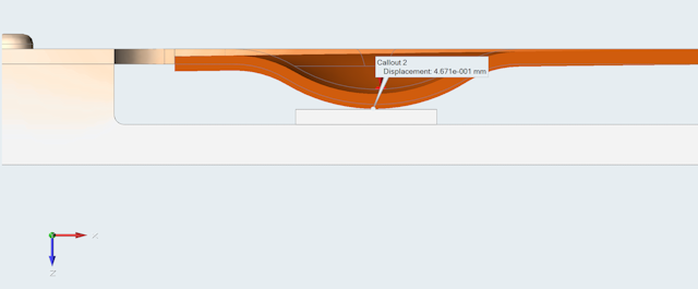

图 3. 初始模型. 按钮和相应的接触零件之间有 0.5 mm 的间距。

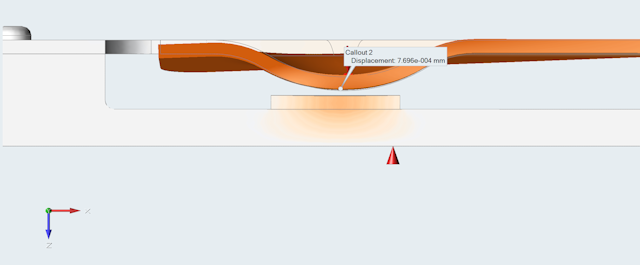

图 4. 不设定接触. 偏差 < 0.5 mm 时,则无接触。
图 5. 接触. 偏差 > 0.5 mm 时,则零件之间有接触。

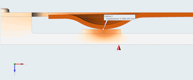

图 6. 强制接触. 当间隙为 0.0 时,强制零件之间接触。
