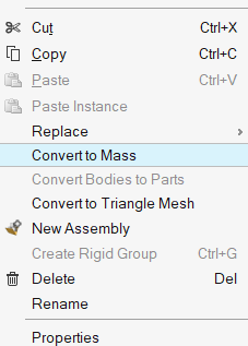

将零件转换为质量
将一个或多个零件转换为一个点质量,以简化仿真并加快运行。

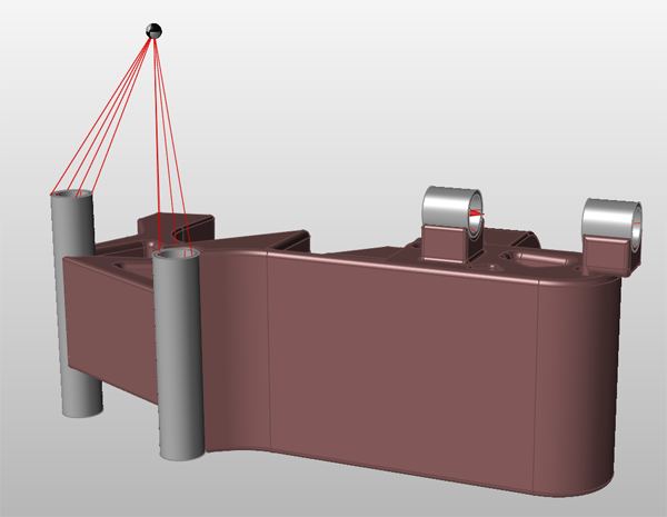

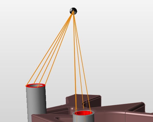

应用连接器
创建集中质量时,通常需要使用连接器将该零件与模型中的几何特征相连接,如下图红色几何特征所示。
