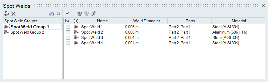

“点焊”表格
“点焊”表格会列出您模型中的所有点焊。它可以用来更改焊缝直径和分配的材料,或者以 .csv 格式导入/导出指定的点焊点。
此外,您还可以使用该表格创建点焊,然后将其整理成焊缝组。点击“点焊”工具上的
卫星图标以显示表格。
图 1. “点焊”表格
表数据可以通过下列操作进行编辑:
| 要 | 则 |
| 重命名点焊 | 选中表中的单元格,然后再次点击使字段进入可编辑状态。 |
| 更改材料 | 选中表中的单元格,然后从列表中另选择一种类型。 |
| 列排序 | 点击列标题。重复点击可在升序和降序之间切换。 |
| 添加或删除列 | 右击列标题。 |
| 创建点焊组 | 点击 图标。 |
| 将点焊移动到另一组 | 选中点焊旁边的复选框,然后右击并从右键菜单中选中移动至...。 |
